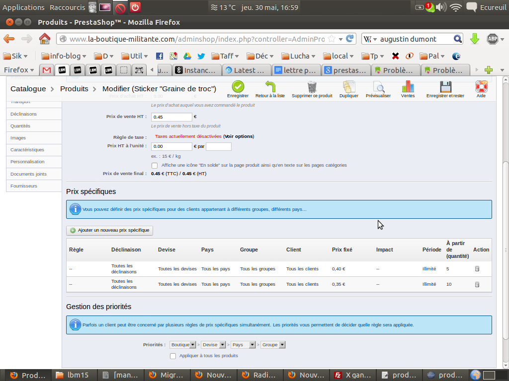

Firestarter Posted May 30, 2013 Share Posted May 30, 2013 Bonjour, j'ai le même problème d'affichage des prix spécifiques (prix dégressifs dans mon cas). J'obtenais bien avec la version 1.4.7 des prix dégressifs: http://laboutiquemil...danger-ogm.html Mais à présent, j'utilise Presta 1.5.4.0 et j'ai vérifié, le code de mon product.tpl comporte bien la partie if (isset($quantity_discounts) && count($quantity_discounts) > 0)} <!-- quantity discount --> mais je n'obtiens rien des prix spécifiques sur la page produit en question: http://www.la-boutique-militante.com/ecologie/478-sticker-graine-de-troc.html Aucune idée ? Merci. Link to comment Share on other sites More sharing options...
