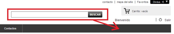

Buenas,
Quisiera saber si puedo y como cambiar el sitio de busqueda rapida,
os ajunto la foto, a ver si me podeis ayudar.
gracias, saludos.

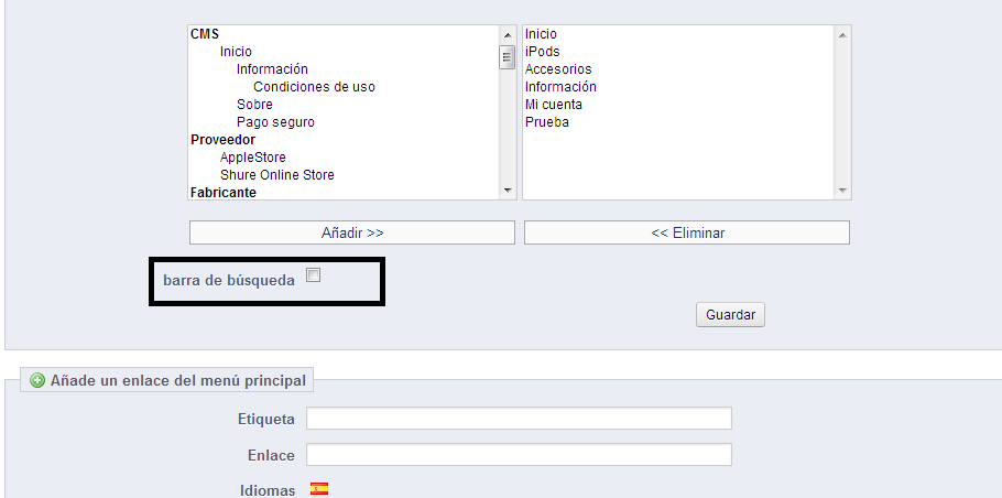

Fijate en la siguiente opción que dice "barra de búsqueda" que a la misma vez te señalo en la siguiente imagen:
Si señalas la opción "barra de búsqueda" y guarda los cambios, ahora se te vera un buscador en el menu horizontal.
Claro, que ahora se te veran dos buscadores el del menu, y el otro buscador que aparece arriba, para desinstalar el otro, ve a la pestaña Módulos, busca el módulo llamado: "Bloque de búsqueda rápida" y pulsa en "Desinstalar".
