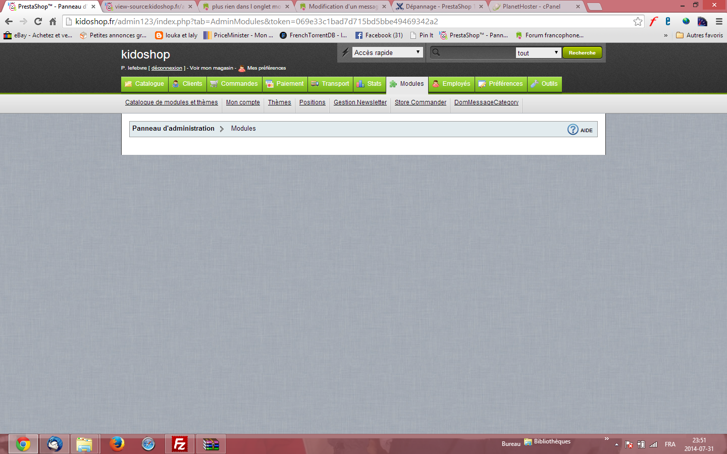

la mise à jour s'est bien passée, sans message d'erreur, mais apparemment je n'ai qu'un seul plantage, mais bloquant: les modules ne sont plus listés dans l'onglet modules du back-office.
Est-ce que quelqu'un a le même problème? et mieux, une solution?
Merci pour votre aide
Edited by Trad-Archerie (see edit history)
HELP!!
voici la copie d'écran
J'ai essayé de remettre la page AdminModules.php d'avant la mise à jour, mais ça ne change rien.
J'ai essayé de mettre des messages de debug dans la page index.php de mon BO et à priori ça bug dans la fonction "display()" (l.113)
Mais je ne trouve pas cette fameuse fonction, je n'ai donc pas pu aller plus loin.
J'ai comparé la table "ps_module" avant et après maj, et là aussi, je ne vois pas de différence...
Merci d'avance pour votre aide.
