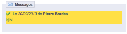

PierreB01 Posted February 20, 2013 Share Posted February 20, 2013 (edited) Bonjour à toutes et à tous, Je suis a la recherche depuis maintenant un bon bout de temps à droite et à gauche d'un module ou d'une aide pour me permettre d'intégrer dans la facture que reçoit le client ce fameux champ Message qui permet à l'acheteur lors de sa commande sur le site de mettre un commentaire comme "à remettre au gardien" ou encore "appelez moi au 06XXXXXX.." Je cherche donc à intégrer ce champ (Message) dans la facture que reçoit le client J'espère que la communauté Prestashopienne a une réponse à ma requête, en attendant merci à tous ceux qui m'aideront. Cordialement, Pierre PS : Ci joint le fameux champ en question Edited February 20, 2013 by PierreB01 (see edit history) Link to comment Share on other sites More sharing options...

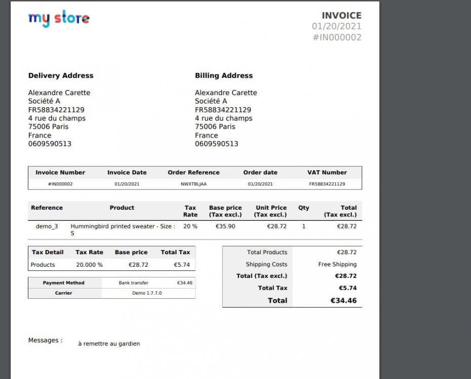

Baba deCode Posted January 20, 2021 Share Posted January 20, 2021 Salut, testé sur 1.7.7.0 dans le invoice.tpl <div style="line-height: 1pt">Messages :</div> <table style="width: 100%"> {assign var=messages value=Message::getMessagesByCartId($order->id_cart)} {foreach $messages as $message} <tr> <td style="width: 15%"></td> <td style="width: 85%">{$message.message|nl2br}</td> </tr> {/foreach} </table> cdt 1 1 Link to comment Share on other sites More sharing options...
Gabriel Viticabrol Posted January 20, 2021 Share Posted January 20, 2021 (edited) Super merci, je tente ça EDIT : Ca fonctionne au top, merci Edited January 24, 2021 by Gabriel Viticabrol (see edit history) Link to comment Share on other sites More sharing options...
