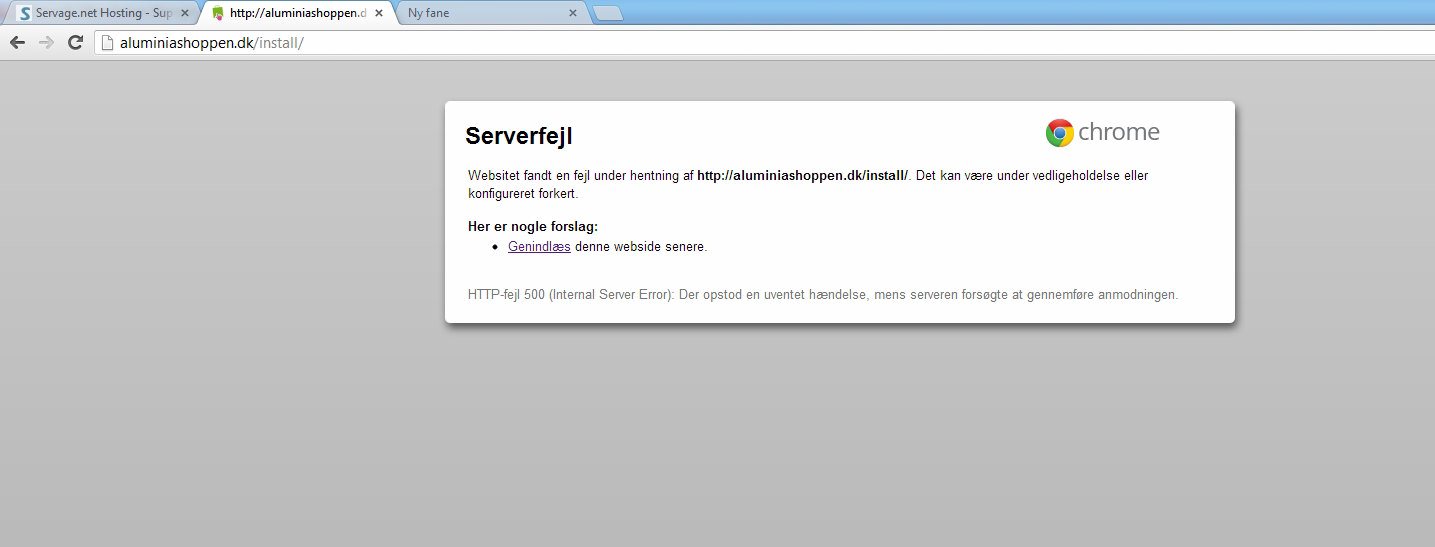

Jeg har ca. 7 - 8 gange forsøgt at installere v.1.5.3.1 et domæne som hostes af Servage.net, men hver gang får jeg følgende besked:
HTTP-fejl 500 (Internal Server Error): Der opstod en uventet hændelse, mens serveren forsøgte at gennemføre anmodningen.

Servage har en (normalt) udmærket funktion "Autoinstaller" som jeg brugte til at installere v. 1.4.9 for derefter at ville opdatere den til v. 1.5.3 og jeg brugte 1-click funktionen og der kom også besked om at det var opdateret, men det var stadig v. 1.4.9. Jeg slettede derefter alle filer og uploadede Prestashop 1.5.3. (downloadet fra prestashop.dk) og alle filer blev korrekt uploadet men så kommer fejlen: HTTP-fejl 500 (Internal Server Error): Der opstod en uventet hændelse, mens serveren forsøgte at gennemføre anmodningen.år jeg følgende besked:
MEN kun når jeg bruger Crome browser, bruger jeg Firefox får jeg bare en blank side og med Explorer får jeg følgende besked: Webstedet kan ikke vises - HTTP 500

Jeg flyttede det ene af mine domæner som jeg skal have en prestashop oprettet på - netshop4all.dk tilbage til Surftown.dk og gentog proceduren med at uploade alle filer men resultatet for så vidt det samme med den forskel at her kommer intet frem på nogle af de nævnte browsere...
