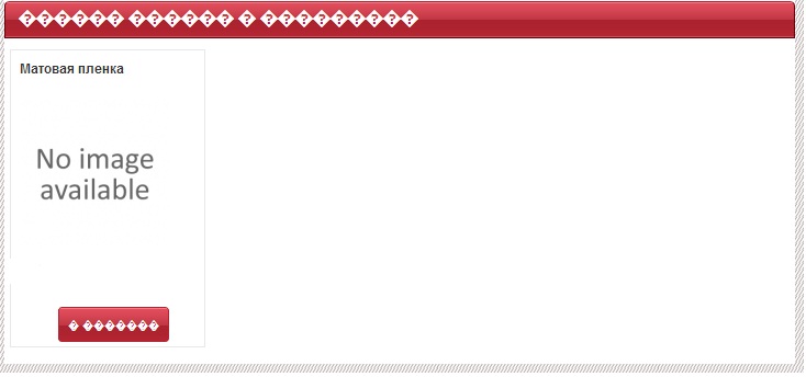

MaxMakak Posted February 4, 2013 Share Posted February 4, 2013 Был модуль с англ текстом. Исправил вручную в шаблоне на русские заголовки, но видимо какие-то ошибки с кодировками. Подскажите как исправить? Link to comment Share on other sites More sharing options...
doubleD Posted February 4, 2013 Share Posted February 4, 2013 Был модуль с англ текстом. Исправил вручную в шаблоне на русские заголовки, но видимо какие-то ошибки с кодировками. Подскажите как исправить? Файл должен быть сохранен в кодировке UTF8. Но лучше, конечно, перевод из back office делать... Для 1.5 - > Localization->Translations Для 1.4 - > Tools->Translations Link to comment Share on other sites More sharing options...
Dzianis Yurevich Posted February 4, 2013 Share Posted February 4, 2013 Файл должен быть сохранен в кодировке UTF8. Но лучше, конечно, перевод из back office делать... Для 1.5 - > Localization->Translations Для 1.4 - > Tools->Translations А если того текста нет в переводах, то в шаблонах модуля нужно английский текст оформить вот так: {l s='english text' mod='module_name'} Link to comment Share on other sites More sharing options...
MaxMakak Posted February 4, 2013 Author Share Posted February 4, 2013 Спасибо большое, помогло Link to comment Share on other sites More sharing options...
