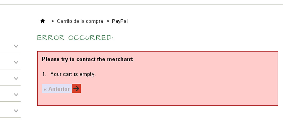

aureliworld Posted February 3, 2013 Share Posted February 3, 2013 (edited) Buenos días a todos, Tengo un gran problema con el carrito, no puedo ejecutar la venta de un producto, en el último momento me da este mensaje cuando le quiero dar la orden de pagar con paypal que adjunto en el mensaje. Quiero decir que he probado de todo desde el Jueves que empecé con esta historia y después de cuatro días no consigo nada. - Imaginando que el problema era de paypal he probado las soluciones que he visto en este foro y también por google y tampoco. - He instalado la versión del módulo de paypal que lleva la 1.4.9 que tengo otra tienda y funciona perfectamente y nada. - También he bajado un archivo que va en classes/.... shop.php modificado para solucionar el problema y tampoco, es más la web se fastidió y tuve que volver a subir el original. - He actualizado a 1.5.3.1 y nada, la cosa seguía igual. - También cambié la url del sitio de www.maspatchwork.com a maspatchwork.com y nada de nada. Creo que el modulo de paypal funciona correctamente porque si le das la opción de poder comprar directamente con el botón amarillo que te pone el modulo va directamente a paypal y puedes hacer la compra así que atribuyo el fallo al modulo del carrito pero no consigo solucionarlo y de verdad que estoy desesperado del todo y no se que hacer. Quiero recordar que he pasado por todas las soluciones posibles y si alguien a podido solucionarlo por favor me refresque como porque estoy a punto de hacer una instalación de la 1.4.9 y tirar por aquí hasta que las 1.5 estén más adelantadas, pero creo que sería un error porque me encanta como está montado todo en esta última versión y los pasos se han de dar hacia delante. Gracias de antemano y adjunto imagen del mensaje de error que me da al finalizar la compra y me deja el carrito vacío. saludos. Edited February 11, 2013 by aureliworld (see edit history) Link to comment Share on other sites More sharing options...

nadie Posted February 4, 2013 Share Posted February 4, 2013 Acabo de hacer una compra de prueba con el módulo de contrareembolso que tienes activado en tu tienda,y hay si parece que ha finalizado la compra con exito, mientras que con el módulo de paypal si sale lo que comentas. Asegurate de usar la ultima versión del módulo de paypal: http://addons.prestashop.com/es/pagos-prestashop-modulos/1748-paypal.html Link to comment Share on other sites More sharing options...
aureliworld Posted February 4, 2013 Author Share Posted February 4, 2013 (edited) Acabo de hacer una compra de prueba con el módulo de contrareembolso que tienes activado en tu tienda,y hay si parece que ha finalizado la compra con exito, mientras que con el módulo de paypal si sale lo que comentas. Asegurate de usar la ultima versión del módulo de paypal: http://addons.presta...748-paypal.html Hola Nadie, Por cierto es un placer y decirte que tengo en favoritos tu blog... No contaba con verte por aquí. Pues si que es cierto que con el contra reembolso funciona correcto y si le pongo la opción de paypal de compra rápida con el botón amarillo en ficha de cliente finaliza la compra perfectamente. Tengo la última versión del modulo y lo he probado también instalando la de la versión 1.4.9 misma que tengo en la tienda de sinergiagrabados.com que funciona perfectamente. He probado mil cosas que salen por google y en este mismo foro, incluso algún enlace relacionado de algún post tuyo y nada, no hay manera y estoy seguro que tiene que ser alguna "tontería" relacionada con el modulo, vamos de aquellas cosas que cambiando una linea se soluciona... jeje!!! Es risa de nervios porque ya no se que hacer y no quiero volver a versiones antiguas que esta me encanta. Por cierto, una duda que tengo con este tema, ¿tendrá algo que ver que el módulo lo suba por ftp o que se actualice solo? Lo tengo actualizado por el admin directamente y no le puedo cambiar ni permisos ni nada ¿será que no actúa bien por esto? Disculpa mi poco saber, cada día voy aprendiendo más pero me quedo muy lejos... Gracias. Edited February 5, 2013 by aureliworld (see edit history) Link to comment Share on other sites More sharing options...
aureliworld Posted February 4, 2013 Author Share Posted February 4, 2013 Hola aureliworld, has probado utilizar una opción de pago más simple como transferencia bancaria, para descartar que el problema no sea de paypal? Un saludo. Si... funciona con el contra reembolso y con paypal también si le pongo opción de pago rápido, el problema viene del modulo seguro porque la venta se hace por paypal con esa opción, pero en venta normal no llega al final, se vacia carro, y claro... no hay venta que hacer. Gracias. Link to comment Share on other sites More sharing options...

aureliworld Posted February 10, 2013 Author Share Posted February 10, 2013 Bueno, después de darme unas cuantas veces con la pared por fin funciona el tema. Voy a decir lo que he hecho y si alguien me puede explicar porque pasan estas cosillas no me volverá a pasar y futuros tampoco. He hecho una actualización paso a paso y siguiendo al pie de la letra el manual para no cometer ningún fallo y en cuanto se instaló todo persistía el problema. Se me ocurrio mirar en configuración y comprobar los errores en los que me decía que cambiase permisos... todo igual hasta que me percaté del: se recomienda... magicquotes. Estuve mirando por google y resultaba que había problemas si no tenías desactivada esta opción que en una instalación nueva ya te lo pone desde un principio, me puse en contacto con mi hosting, les expuse el caso y me facilitaron una linea de código para añadir al .htacces y solucionado, ya puedo comprar desde crhome, motzilla y he probado ya en varios ordenadores fuera del mio y todo perfecto. Imagino que si llego a hacer esto mismo con la 1.5.2 y haberme fijado en la sección de configuración no hubiese pasado este calbario. Ahora solo me gustaría que alguien me explicase que tiene que ver el tema de magicquotes con que el carrito de la compra no funcione bien. Gracias a los que me habéis intentado ayudar. Link to comment Share on other sites More sharing options...
Vilwebs Posted February 11, 2013 Share Posted February 11, 2013 Adjunto un link de un articulo que creo ques explica bastante bien este problema. http://www.eslomas.com/2005/10/como-evitar-problemas-con-magic-quotes/ Un saludo. Link to comment Share on other sites More sharing options...
Sergio Ruiz Posted February 11, 2013 Share Posted February 11, 2013 Bueno, después de darme unas cuantas veces con la pared por fin funciona el tema. Voy a decir lo que he hecho y si alguien me puede explicar porque pasan estas cosillas no me volverá a pasar y futuros tampoco. He hecho una actualización paso a paso y siguiendo al pie de la letra el manual para no cometer ningún fallo y en cuanto se instaló todo persistía el problema. Se me ocurrio mirar en configuración y comprobar los errores en los que me decía que cambiase permisos... todo igual hasta que me percaté del: se recomienda... magicquotes. Estuve mirando por google y resultaba que había problemas si no tenías desactivada esta opción que en una instalación nueva ya te lo pone desde un principio, me puse en contacto con mi hosting, les expuse el caso y me facilitaron una linea de código para añadir al .htacces y solucionado, ya puedo comprar desde crhome, motzilla y he probado ya en varios ordenadores fuera del mio y todo perfecto. Imagino que si llego a hacer esto mismo con la 1.5.2 y haberme fijado en la sección de configuración no hubiese pasado este calbario. Ahora solo me gustaría que alguien me explicase que tiene que ver el tema de magicquotes con que el carrito de la compra no funcione bien. Gracias a los que me habéis intentado ayudar. Mira esto: http://www.prestashop.com/forums/topic/187699-solved-how-to-disable-php-magic-quotes/ Link to comment Share on other sites More sharing options...
aureliworld Posted February 11, 2013 Author Share Posted February 11, 2013 Mira esto: http://www.prestasho...p-magic-quotes/ Hola, gracias por los enlaces, ya entiendo más sobre este desafortunado encuentro con las magicquotes, jejje!!! de hecho este último enlace lo visité pero soporte de hosting me dio un linea para el .htaccess y solucionado, no tuve que tocar nada más. Os agradezco el apoyo y el próximo que le pase esto que le sirva todos estos días de locura. Gracias de verdad. Link to comment Share on other sites More sharing options...
