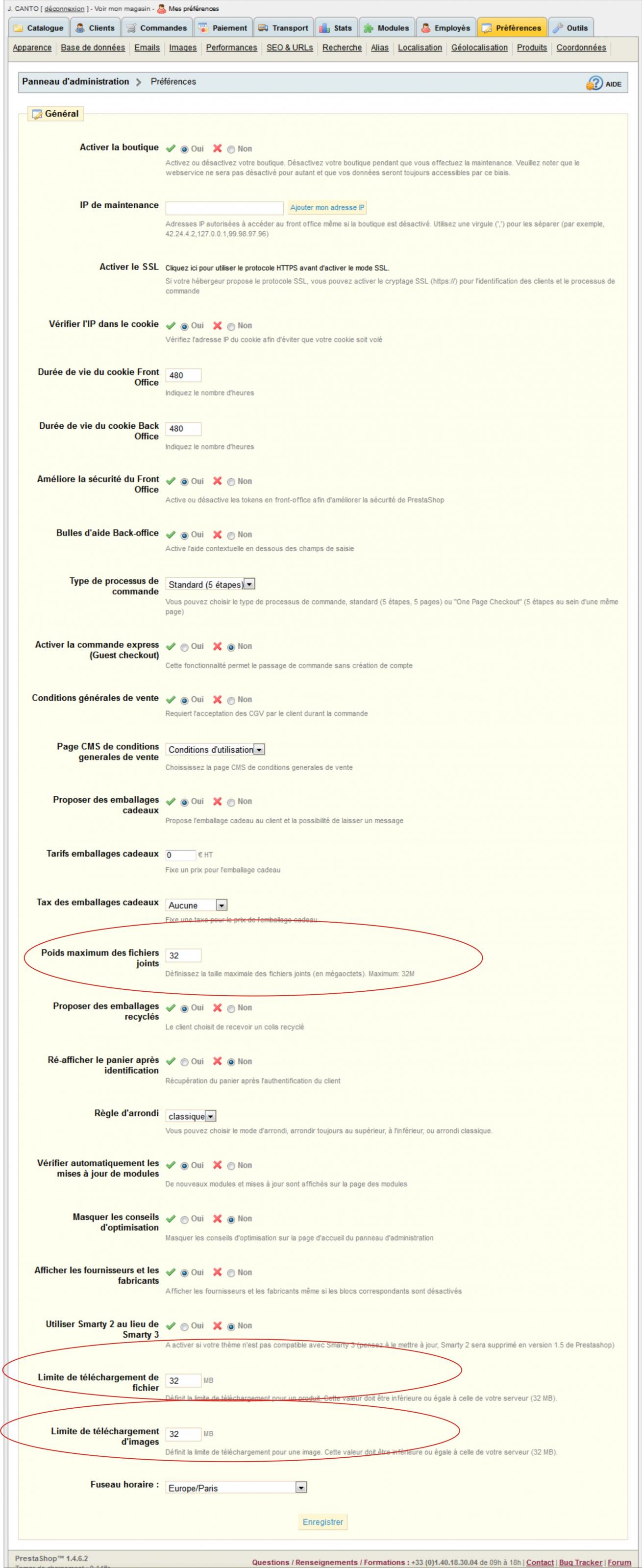

CREATPHYS Posted January 24, 2012 Share Posted January 24, 2012 Salut ! Dans la 1.4.6 tu modifie directement a partir du BO . mais avant regarde ta limite sur ton serveur. sur cette 1.4 je suis en 32 Mo sans toucher au code ( pour une fois je rale pas apres les 1.4.x ) Link to comment Share on other sites More sharing options...

CREATPHYS Posted January 24, 2012 Share Posted January 24, 2012 Oui c'est c'est pour ça que tu as trois zones en rouges sur le Visuel normalement avec ces 3 tu as la taille des images du client et aussi celle que tu veux mettre sur ton presta par le BO ( enfin maintenant tu ma filer le doute ) Link to comment Share on other sites More sharing options...
PhilippeFP Posted January 24, 2012 Share Posted January 24, 2012 Oui, j'ai trouvé ! Simplement, j'ai une erreur (supplier ajax error) mais pas à chaque fois... Link to comment Share on other sites More sharing options...
PhilippeFP Posted January 24, 2012 Share Posted January 24, 2012 Bon, globalement, je dirais que ça fonctionne. J'ai mis à 5M. J'ai une limite de 10M sur le serveur. L'erreur était peut-être due à un manque de patience de ma part Link to comment Share on other sites More sharing options...
