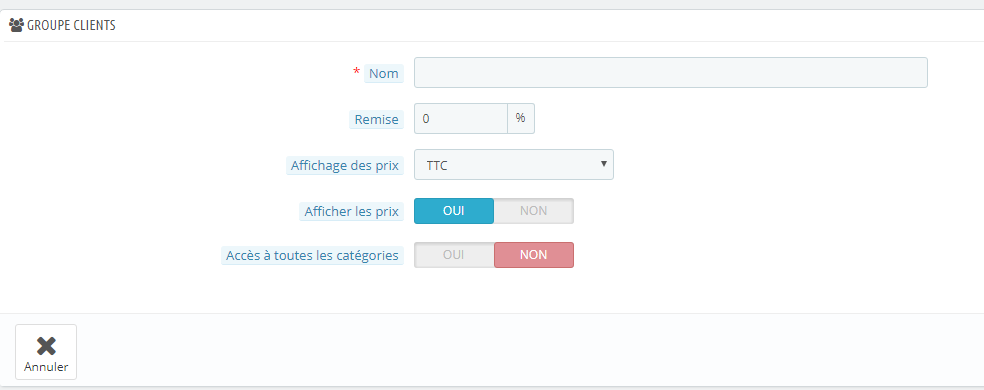

Jovicyr Posted March 29, 2013 Share Posted March 29, 2013 Bonjour, Je rencontre exactement le même souci sous Prestashop 1.5.3 : lorsque je crée un nouveau groupe client, celui-ci n'est affecté par défaut à aucune catégorie. Ainsi, un client affecté uniquement à ce nouveau groupe ne vois aucune catégorie en FO. jujutte24, as-tu trouvé la solution ? Une requête SQL serait peut-être la bienvenue mais ne résoudrait pas le problème dans la durée puisqu'à chaque nouveau groupe créé, il faudrait la faire tourner. Mais bon, ce serait déjà bien ;-) Merci d'avance, Link to comment Share on other sites More sharing options...
jhb13 Posted March 29, 2013 Share Posted March 29, 2013 Bonjour, Si vous avez créé les groupes après les catégories, il vous faut simplement modifier toutes vos catégories en les réouvrant et en pied de formulaire, vous devez renseigner "Accès groupes" A+ Link to comment Share on other sites More sharing options...
jujutte24 Posted March 29, 2013 Author Share Posted March 29, 2013 Ok, pour les ré-ouvrir, mais quand on en a 5000 ? J'ai trouvé des codes php, mais ce qui me plairai c'est que quelqu'un de qualifié y jette un oeil.... c'est complètement hors de mes compétences... Link to comment Share on other sites More sharing options...

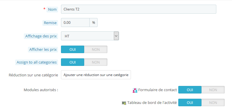

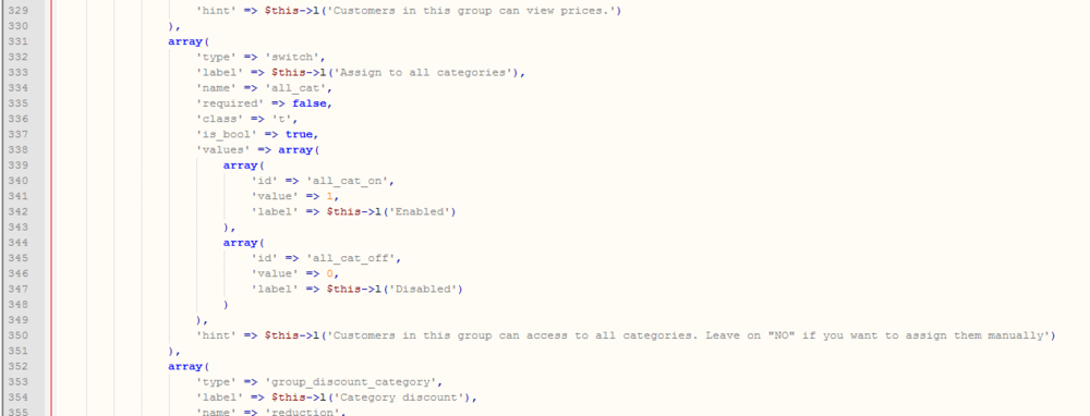

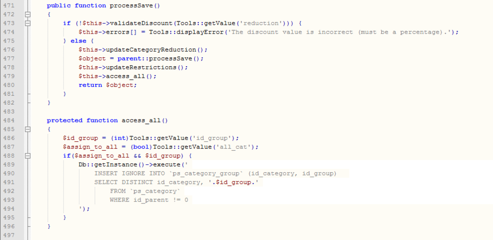

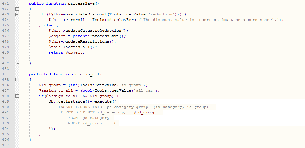

Eolia Posted June 8, 2018 Share Posted June 8, 2018 Ajouter un peu de code dans l'AdminGroupController: Link to comment Share on other sites More sharing options...
rachel01 Posted June 26, 2018 Share Posted June 26, 2018 On 08/06/2018 at 7:42 AM, Eolia said: Ajouter un peu de code dans l'AdminGroupController: Cela a t-il marché pour vous ? Car j'ai mis ce code dans le fichier AdminGroupController.php, j'ai bien le bouton qui s'affiche mais quand je sélectionne OUI sur un groupe et que j'enregistre, les catégories ne sont pas affectées. De plus, en retournant dans ce même groupe, j'ai le curseur sur NON (bien que j'ai mis OUI et enregistré juste avant) Une idée ? Merci Link to comment Share on other sites More sharing options...
Eolia Posted June 26, 2018 Share Posted June 26, 2018 Version Prestashop ? C'est normal que le bouton revienne sur non après avoir enregistré, c'est son réglage par défaut. Link to comment Share on other sites More sharing options...
rachel01 Posted June 26, 2018 Share Posted June 26, 2018 3 hours ago, Eolia said: Version Prestashop ? C'est normal que le bouton revienne sur non après avoir enregistré, c'est son réglage par défaut. Version de PrestaShop 1.6.1.18 Link to comment Share on other sites More sharing options...
Eolia Posted June 26, 2018 Share Posted June 26, 2018 Je viens de tester sur une 1.6.1.18 native, cela fonctionne. D'ailleurs ce code fonctionne chez tous mes clients depuis plusieurs années. Avez-vous des overrides sur les controleurs ou classes ? Ou alors un cache serveur ? il reste éventuellement la possibilité d'une faute de syntaxe dans la requête sql ? Link to comment Share on other sites More sharing options...
rachel01 Posted June 27, 2018 Share Posted June 27, 2018 16 hours ago, Eolia said: Je viens de tester sur une 1.6.1.18 native, cela fonctionne. D'ailleurs ce code fonctionne chez tous mes clients depuis plusieurs années. Avez-vous des overrides sur les controleurs ou classes ? Ou alors un cache serveur ? il reste éventuellement la possibilité d'une faute de syntaxe dans la requête sql ? Bonjour, Pas d'override en particulier. Voici le code que j'ai mis, je ne pense pas avoir fait d'erreur de syntaxe (j'ai juste remplacé le ps_ par DB_PREFIX car je n'ai pas le même préfixe) : protected function access_all() { $id_group = (int)Tools::getValue('id_group'); $assign_to_all = (bool)Tools::getValue('all_cat'); if($assign_to_all && $id_group) Db::getInstance()->execute(' INSERT IGNORE INTO ‘'._DB_PREFIX_.'category_group‘ (id_category, id_group) SELECT DISTINCT id_category, '.$id_group.' FROM ‘'._DB_PREFIX_.'category‘ WHERE id_parent != 0 '); } Merci encore de votre aide Link to comment Share on other sites More sharing options...
Eolia Posted June 27, 2018 Share Posted June 27, 2018 il y a 9 minutes, rachel01 a dit : ‘ Pas sur de ce caractère... Quel éditeur utilisez-vous ? Le code correct serait plutôt celui-ci: protected function access_all() { $id_group = (int)Tools::getValue('id_group'); $assign_to_all = (bool)Tools::getValue('all_cat'); if($assign_to_all && $id_group) { Db::getInstance()->execute(' INSERT IGNORE INTO `'._DB_PREFIX_.'category_group` (id_category, id_group) SELECT DISTINCT id_category, '.$id_group.' FROM `'._DB_PREFIX_.'category` WHERE id_parent != 0 '); } } Link to comment Share on other sites More sharing options...
rachel01 Posted June 27, 2018 Share Posted June 27, 2018 Merci beaucoup cela a fonctionné ! Quel gain de temps ! Link to comment Share on other sites More sharing options...
Eolia Posted June 27, 2018 Share Posted June 27, 2018 Un conseil: changez d'éditeur de texte^^ Link to comment Share on other sites More sharing options...

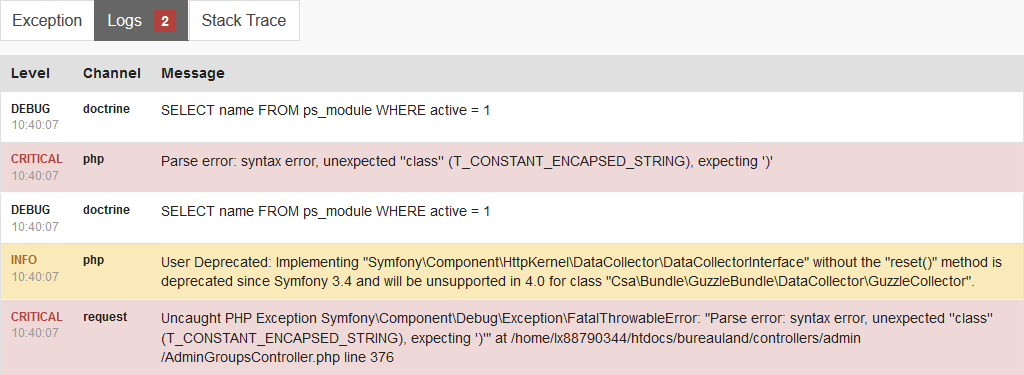

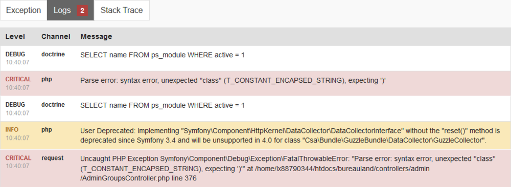

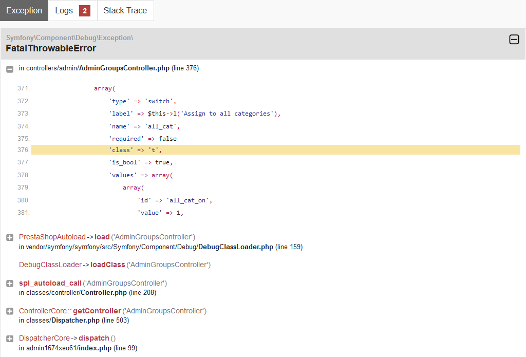

XGM Posted April 17, 2019 Share Posted April 17, 2019 Bonjour, Je tente d'appliquer cette modification sur la version 1.7.5.1 de PrestaShop, cependant j'ai une erreur, voici mon code (je ne pense pas avoir fait d'erreur) : (Je précise que je connais pas grand chose dans le code php 😊 ) array( 'type' => 'switch', 'label' => $this->1('Assign to all categories'), 'name' => 'all_cat', 'required' => false 'class' => 't', 'is_bool' => true, 'values' => array( array( 'id' => 'all_cat_on', 'value' => 1, 'label' => $this->1('Enabled') ), array( 'id' => 'all_cat_off', 'value' => 0, 'label' => $this->1('Disabled') ) ), 'hint' => $this->1('Customers in this group can access to all categories. Leave on "NO" if you want to assign them manually') ), protected function access_all() { $id_group = (int)Tools::getValue('id_group'); $assign_to_all = (bool)Tools::getValue('all_cat'); if($assign_to_all && $id_group) { Db::getInstance()->execute(' INSERT IGNORE INTO `ps_category_group` (id_category, id_group) SELECT DISTINCT id_category, '.$id_group.' FROM `ps_category` WHERE id_parent != 0 '); } } Link to comment Share on other sites More sharing options...
Eolia Posted April 17, 2019 Share Posted April 17, 2019 $this->1 ca ne risque pas de fonctionner ce n'est pas un 1 mais un l (la lettre L) $this->l Link to comment Share on other sites More sharing options...
XGM Posted April 17, 2019 Share Posted April 17, 2019 Merci pour votre réponse rapide, mais j'ai une autre erreur : (cette fois c'est bien la lettre T en minuscule ?) Link to comment Share on other sites More sharing options...
Eolia Posted April 17, 2019 Share Posted April 17, 2019 oui mais il manque une virgule à la fin de la ligne du dessus^^ Link to comment Share on other sites More sharing options...
XGM Posted April 17, 2019 Share Posted April 17, 2019 Merci pour ton aide, j'ai fini de remplacer les 1 par l et ajouter la virgule, tout s'affiche correctement dans le backoffice, je sélectionne "OUI" et clique sur enregistrer mais rien ne change j'ai vérifié dans PhpMyAdmin ma table s'appelle bien ps_category_group et mes en-tête id_category & id_group Au cas où j'aurais encore fait une bêtise voici le code : protected function access_all() { $id_group = (int)Tools::getValue('id_group'); $assign_to_all = (bool)Tools::getValue('all_cat'); if($assign_to_all && $id_group) { Db::getInstance()->execute(' INSERT IGNORE INTO `ps_category_group` (id_category, id_group) SELECT DISTINCT id_category, '.$id_group.' FROM `ps_category` WHERE id_parent != 0 '); } } Link to comment Share on other sites More sharing options...
Eolia Posted April 17, 2019 Share Posted April 17, 2019 Peut-être que ce qui est envoyé sur cette page est différent sur la 1.7. On va mettre un debug pour voir ce qui est envoyé. Modifiez le code comme suit au début de la fonction: protected function access_all() { p($_GET); d($_POST); ... n'enregistrez pas encore le fichier. Allez dans la page, sélectionner Oui pour le bouton Assign to all categories, enregistrez le fichier maintenant et cliquez sur "Enregistrer" en bas de page et donnez-moi ce qui s'affiche. Ensuite, supprimez ces 2 lignes et ré-enregistrez le fichier. Link to comment Share on other sites More sharing options...
XGM Posted April 17, 2019 Share Posted April 17, 2019 En suivant ces indication rien ne change, l'enregistrement se fait et je n'ai rien qui s'affiche, le code est-il correct ? protected function access_all() { p($_GET); d($_POST); $id_group = (int)Tools::getValue('id_group'); $assign_to_all = (bool)Tools::getValue('all_cat'); if($assign_to_all && $id_group) { Db::getInstance()->execute(' INSERT IGNORE INTO `ps_category_group` (id_category, id_group) SELECT DISTINCT id_category, '.$id_group.' FROM `ps_category` WHERE id_parent != 0 '); } } Link to comment Share on other sites More sharing options...
Eolia Posted April 17, 2019 Share Posted April 17, 2019 Ah... p() et d() n'existent plus en 1.7... remplacez par var_dump($_GET); die(var_dump($_POST)); Link to comment Share on other sites More sharing options...
XGM Posted April 17, 2019 Share Posted April 17, 2019 Je n'ai toujours rien, cependant mon problème est résolu car je viens d'essayer la requête SQL cité plus haut, j'avais un peu peur des conséquences d'une mauvaise syntaxe mais tous s'est bien passé Par contre si un jour tu fait un module Prestashop avec ce paramètre je suis preneur, sauf si Prestashop se décide d'ici la à mettre cette fonctionnalité en place Je pense que je ne serait pas le seul à le prendre Link to comment Share on other sites More sharing options...
