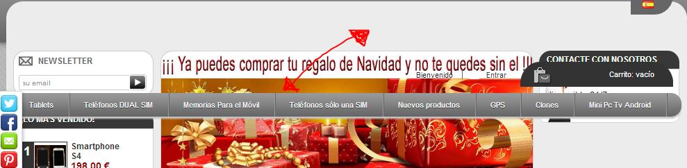

Bonjour,
Merci pour ces thèmes super sympa
par contre j'ai un petit soucie avec le thème bleu
avec le module "Menu Haut horizontal " qui est complètement décaler sur la droite a tu une idée
Par contre pas de problème avec le thème vert
Avez vous une idée pour corrigé ce problème ?
Merci d'avance
Bonjour Ihymn,
J'ai rencontré le même genre de souci et voici qui pourrait t'aider :
Dans le fichier 'blocktopmenu.tpl' (sous /www/modules/blocktopmenu) remplace le tout par
{if $MENU != ''}
<!-- Menu -->
</div>
<div class="sf-contener clearfix">
<ul class="sf-menu clearfix">
{$MENU}
{if $MENU_SEARCH}
<li class="sf-search noBack" style="float:right">
<form id="searchbox" action="{$link->getPageLink('search')}" method="get">
<p>
<input type="hidden" name="controller" value="search" />
<input type="hidden" value="position" name="orderby"/>
<input type="hidden" value="desc" name="orderway"/>
<input type="text" name="search_query" value="{if isset($smarty.get.search_query)}{$smarty.get.search_query|escape:'htmlall':'UTF-8'}{/if}" />
</p>
</form>
</li>
{/if}
</ul>
</div>
<div class="sf-right"> </div>
<div>
<!--/ Menu -->
{/if}
En gras un balise div fermante en début de fichier et une balise div ouvrante en fin de fichier.
Bonne journée
{if $MENU != ''}
<!-- Menu -->
</div>
{$MENU}
{if $MENU_SEARCH}
<p>
</p>
</form>
</li>
{/if}
</ul>
</div>
<div>
<!--/ Menu -->
{/if}
Bonne journée

Salut à tous,
je suis en train de finir mes test avant la mise en ligne de ma nouvelle mais je mes suis rendu compte d'un problème sur Internet explorer j'ai le menu horizontal qui ne s'affiche pas correctement, voir la capture ci dessous.
Sur IE j'ai résolu le problème d'affichage des images mais là pour le menu horizontal je ne trouve pas la solution.
Si quelqu'un à une idéee ;)

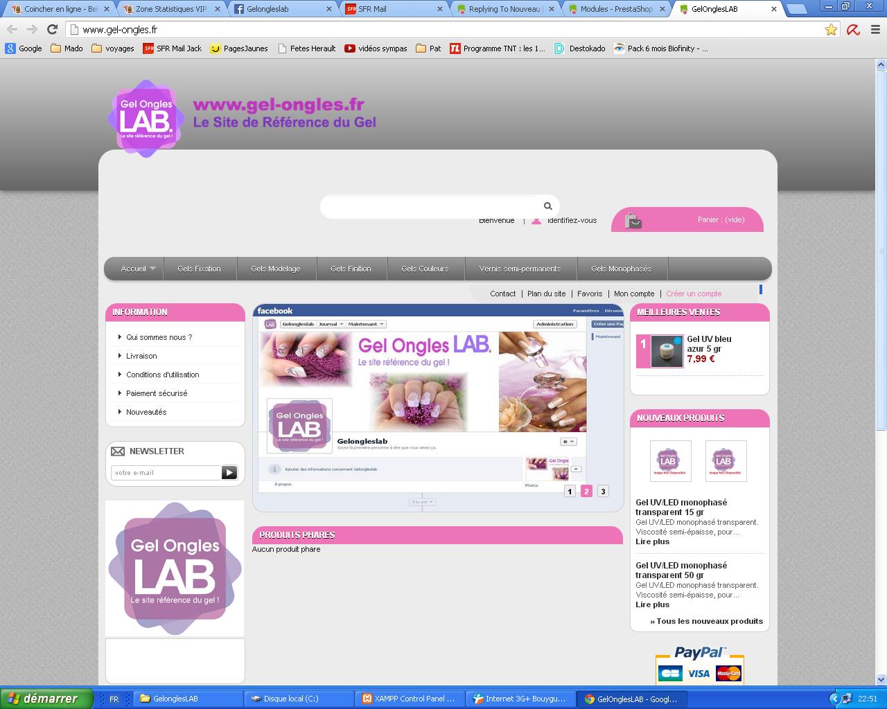

Merci Helios-BP pour cette info, mais je viens de faire des tests qui ne sont pas très concluants.
J'ai installé la version du thème bleu que j'avais téléchargé il y a quelques temps (en même temps que le rose que j'utilise) et aucune amélioration.
Je décide donc de télécharger à nouveau les thèmes rose et bleu, au cas ou mes versions ne seraient pas à jour, et je constate qu'il y a eu des modifications sans aucune info sur ce sujet ni par email, ni sur cette section du forum ni sur le site du concepteur, en clair si nous utilisons un thème nous ne sommes pas informés que des mises à jours existent pour ce thème, ce qui est dommage.
Le plus gênant c'est que les derniers fichiers à jour téléchargés à l'instant ne sont pas vraiment à jour d'une couleur à l'autre, surtout pour certains bugs connus dont les solutions sont connues également.
Voici 2 captures écran réalisées avec les thèmes bleu et rose téléchargés il y a quelques minutes et installés sur une version PS 1.5.5.0 neuve sur un serveur test et donc sans passer par une mise à jour sur une version antérieure.
Pour la version rose :
- l'entourage des marques qui étaient positionnés sur les articles sur ma version à disparu, au lieu d'être positionné sur les marques.
- le panier est décalé.
Pour la version bleu :
- L'entourage des marques et le panier c'est ok, mais c'est le menu horizontal qui est décalé.
Les bugs des décalages du panier et du menu horizontal avaient pourtant déjà été vu et corrigés dans les versions précédentes.
Quand à la page www.monsite.com/content/category/1-home les 2 problèmes sont toujours présents avec le bleu comme avec le rose.

Sur ton site www.ad-plaisance.com il manque sur ton thème la partie blanche arrondi au dessus du menu horizontal (qui est présente sur ton autre site).
Pour l'habillage des parties gauche et droite, c'est une image "bg0027.jpg" qu'il suffit de remplacer sur ton serveur sans avoir besoin de toucher au code, (mais je crois qu'il y a un bug sur la version bleu au chargement de cette image qui ne charge pas).
c'est une image texturée grise qui devrait s'afficher à la place de ton fond blanc (on aperçois la différence du fond entre le thème rose et le bleu sur mes captures écran du post #168 (gris texturé sur le thème rose, et blanc sur le thème bleu).
pour les dégradés gris en tête et bas de page ce sont aussi des images que tu peut remplacer sur ton serveur sans toucher au code ("bgH001.png" pour l'image de tête et "footer_bg.png" pour l'image de pieds.

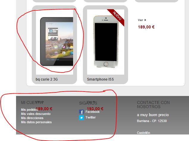

j'ai rencontré un autre bug sur la page "voir toutes les promotions".
Si l'option de comparaison de produits est cochée (BO - préférences - produits - comparaison de produits) alors tout va bien, l'affichage est correct.
Mais si cette option est décochée, le bloc contenant la liste des promotions est collé au bloc de la fonction de tri.
Edit : Le même problème apparais avec la liste des nouveaux produits.
Voici des captures écrans de la liste des promos :
Par contre je ne sait pas du tout dans quel fichier rajouter un espace entre les 2 blocs pour conserver une cohérence avec les autres pages du site.
Edited by caeruleus (see edit history)

@ Helios-BP
Pour l'arrondi qui ne s'affiche pas au dessus du menu horizontal, c'est une image, voici ou elle se trouve :
themes/thrg...../css/modules/blocktopmenu/img/page-top.png

Merci pour le thème est très agréable.
Je m'excuse pour mon français, je suis en utilisant le traducteur google.
J'ai installé lPS 1.5.6.0.
J'ai remarqué que j'ai 3 problèmes avec le thème, j'ai fait 3 captures d'écran que l'attachement.
Je ne comprends pas la programmation, si quelqu'un peut m'aider, s'il vous plaît me dire les choses aussi simples que possible.
Merci pour votre travail, est magnifique.
Si vous voulez visiter mon site Web pour trouver les problèmes qui existent, c'est ce: www.amuybuenprecio.es
@ Amuybienprecio
Le problème du menu qui se retrouve décalé, a été vu dans les précédents messages de ce topic, dommage que le concepteur n'ai pas mis ses fichiers de téléchargement à jours.
Pour les images des "produits phares" c'est la première fois que je constate ce dysfonctionnement, peut être un problème avec la taille de tes images miniatures.
J'ai pourtant envoyé les fichiers corrigés à Graphileom.
amuybuenprecio je te joint les fichiers modifiés par email. Sur le mail trouvé sur ton site.
Cela devrait te faire gagner de gros gros jours de boulot. Du moin je l'espère
