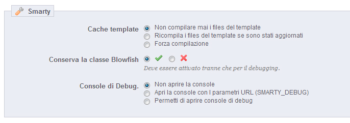

@rancia la compilazione di smarty come è?

Non so in ps 1.5.3
Io nel mio 1.5.2
Per svuotare la cache, lo faccio tramite ftp
"Cartella principale"/cache/smarty/compile
Cancella tutto tranne index.php
Ciao
Edited by castiel (see edit history)
Ho migrato recentemente da Aruba a Hosting2000, e ne sono proprio soddisfatto. Rapporto qualità prezzo decisamente favorevole e disponibilità per qualsiasi richiesta immediata.
Per quanto riguarda la cache, se stai su Aruba, forse hai attivato la cache sistema di file (file system), quindi guarda anche nella cartella cachefs (sempre da lasciare index.php).
In ogni caso puoi cancellare tutti i files (tranne index) in tutte le cartelle e sottocartelle di cache/, e troverai una cartella di cache che puoi svuotare anche all'interno della cartella themes/tuotema (il tema che utilizzi).
