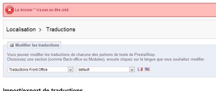

blacktrend Posted October 6, 2013 Share Posted October 6, 2013 J'ai le même problème avec PS 1.5.4.1. Les autres traductions fonctionnent sans problème mais impossible de traduire le front office même pour le thème default. Ca ne peut pas être une configuration php sinon la traduction des modules avec 3 à 4000 chaînes à traduire ne fonctionnerait pas non plus. Ca ne peut pas non plus être un problème de chmod puisque tout le reste fonctionne. Aucun erreur ne s'affiche en mode dev. Par contre quand j'ai la page blanche, si je me positionne dans la barre d'url et que je valide avec entrée, je retourne sur la page traduction avec un message d'erreur : Le dossier "" n'a pas pu être créé Et si j'exporte ma traduction pour la modifier manuellement, je ne sais pas comment la réimporter après modif car j'ai le message d'erreur : impossible d'extraire l'archive. Link to comment Share on other sites More sharing options...
