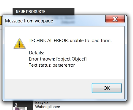

Derivo Posted January 4, 2013 Share Posted January 4, 2013 Hallo Freunde Habe folgendes Problem: Kunden können kein Konto erstellen. Beim Versuch sich neu anzumelden wird diese Meldung angezeigt: TECHNICAL ERROR:unable to load form. Details: Error thrown: [object Object] Text status: parsererror Das ganze aber nur beim Internet Explorer. Mit Firefox oder Chrome oder sogar über die Smartphone Oberfläche funktioniert einwandfrei. Danke für Rückmeldungen Prestashop 1.5.2 Link to comment Share on other sites More sharing options...
guest* Posted January 6, 2013 Share Posted January 6, 2013 Parseerror ist ein Fehler deines Servers. Der Request am Browser wird schneller abgearbeitet, als dein Server diesen im HTTP-Header als abgearbeitet freigibt. Der Fehler liegt an der overload_function die im Server-Modul mbstring eingestellt ist. der Wert sollte 7 sein. Siehe auch hier: http://www.prestashop.com/forums/index.php?/topic/133851-solved-technical-error-unable-to-add-the-product/page__view__findpost__p__644953 Das Problem mit deinem Provider besprechen. Ist kein Bug, sondern ein Serverproblem. 1 Link to comment Share on other sites More sharing options...
Derivo Posted February 2, 2013 Author Share Posted February 2, 2013 Leider besteht das Problem immer noch. Der Provider hat seine einstellungen im Server geändert und musste aber alles zurücksetzen weil etliche Pages anderer Kunden nicht gingen. Komisch ist nur, das Problem ist nur beim Kontoerstellen mit Microsoft Explorer, nicht mit Chrome und auch nicht mit Firefox. Was nun? Danke für jede Hilfe PS 1.5.2 Link to comment Share on other sites More sharing options...
guest* Posted February 2, 2013 Share Posted February 2, 2013 Das Problem kann, wenn es nicht vom Server kommt auch irgendein Modul sein, welches du installiert hast und nicht zur Version passt. Evtl. Fremdmodule installiert, oder sonst irgendwelche von PS 1.4. mitübernommen ? Link to comment Share on other sites More sharing options...
guest* Posted February 2, 2013 Share Posted February 2, 2013 Aktiviere bitte einmal den Debug-Modus /config/defines.inc.php? define('PS_MODE_DEV', true); und probiere mit diesem aktiviert ein Konto zu erstellen mit IE. Link to comment Share on other sites More sharing options...
Derivo Posted February 2, 2013 Author Share Posted February 2, 2013 Kein Glück. Die Webseite geht nicht weiter, also kommt auh kein Debug Error. Sofort kommt das kleine Fenster mit der Parser Error Meldung. Siehe Foto. ???? Link to comment Share on other sites More sharing options...
Derivo Posted February 2, 2013 Author Share Posted February 2, 2013 Habe das Problem anders gelöst. Jetzt running PS 1.5.3.1, dazu Dein 1 Button Fix neu nach dem Upgrade installiert. Funktioniert alles, auch das Konto erstellen mit Microsoftie. Danke und Gruss Link to comment Share on other sites More sharing options...
guest* Posted February 3, 2013 Share Posted February 3, 2013 Ich glaube, dass dein Problem auch mit dem Problem PS-Design etwas zu tun hat. Das Theme ist nicht W3C valide. Kann es sein, dass du vorher unter Erweiterte Parameter -> Leistung -> Maximale Komprimierung hattest oder CCC ? Die meisten Server unterstützten so eine Konfiguration garnicht. Auch hat das Default-Theme sowieso ein generelles Problem. Habe es auch heute nur durch Zufall entdeckt, weil bei mir im IE alle meine Shops mit PS 1.5. immer im Quirks-Modus starten. Bin der Sache nachgegangen. Siehe hier: http://forge.prestas...browse/PNM-1018 Leider basieren alle Themes die man kauft, oder auch selbst erstellt auf dieses fehlerhafte PS 1.5. "default" theme... Link to comment Share on other sites More sharing options...

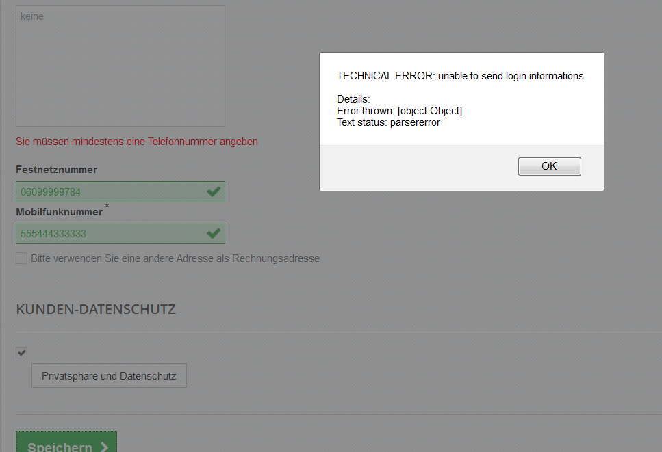

kulli Posted June 30, 2014 Share Posted June 30, 2014 muss das uralte leider nochmal aufgreifen weil ich bei den Kundenanmeldungen den gleichen fehler bekomme; nicht bei Gastbestellungen; am server kanns nicht liegen noch ideen? gruss Link to comment Share on other sites More sharing options...
BluTiGeS Posted June 30, 2014 Share Posted June 30, 2014 Besteht der Fehler auch wenn kein CCC aktiv ist? Welcher Fehler wird genau geworfen? 1 Link to comment Share on other sites More sharing options...
kulli Posted June 30, 2014 Share Posted June 30, 2014 (edited) danke wenn ich alle ccc ausschalte kommt der fehler nicht aber dann ist der shop schnarchlangsam ... Edited June 30, 2014 by kulli (see edit history) Link to comment Share on other sites More sharing options...
BluTiGeS Posted June 30, 2014 Share Posted June 30, 2014 Das sieht dann eher nach einem script aus wo, durch das komprimieren falsch zusammengeschrumpft wird. schrittweise mal ccc optionen aktivieren, und die verursachende option ermitteln. Vll mal firebug im firefox isntallieren und schauen wo der fehler herkommt. 1 Link to comment Share on other sites More sharing options...
kulli Posted July 1, 2014 Share Posted July 1, 2014 Ja es ist anscheinend der smart cache für stylesheets der immer noch dieses alte Problem auslöst danke und gruss kulli Link to comment Share on other sites More sharing options...
BluTiGeS Posted July 1, 2014 Share Posted July 1, 2014 Das ist sehr komisch das der stylesheet ccc das auslösen soll, das ist ja nur Design.... Hast du Modifikationen drin? Sonst mal ccc aktivieren auf testserver und Link schicken.. Link to comment Share on other sites More sharing options...
kulli Posted July 1, 2014 Share Posted July 1, 2014 keine modifikationen ausser zusatzmodul eu-legal wenn ich mir die englische threads so durchlese kann das schon was mit dem cache zu tun haben. du hast PN Link to comment Share on other sites More sharing options...
kulli Posted July 2, 2014 Share Posted July 2, 2014 man sollte es als gelöst ansehen, der fehler tritt nur temporär auf, scheinbar wenn der Server überlastet ist. gruss kulli Link to comment Share on other sites More sharing options...
