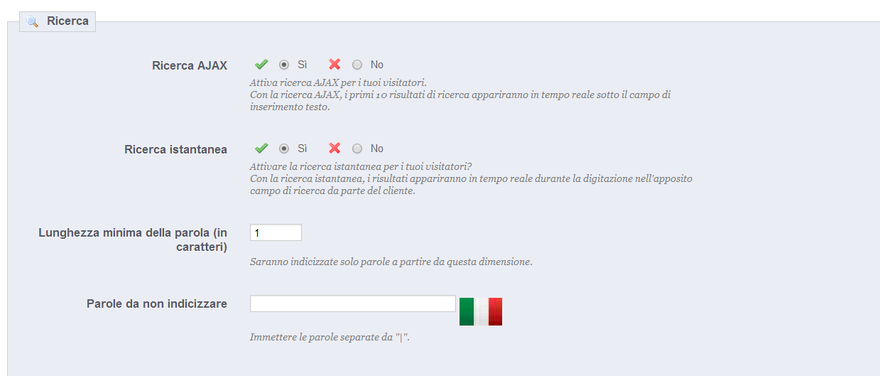

Io ho prestashop 1.5.2 (dovrebbe funzionare lo stesso) ,dovresti indicizzare i prodotti così (forse): Vai sul menù preferenze di prestashop, clicca sulla voce ricerca, si aprira una pagina, vai sulla voce indicizza i prodotti e, ad indicizzazione eseguita, attiva la ricerca AJAX

soulbo prova ad andare su BO --> PREFERENZE --> RICERCA  un po sotto trovi la scritta prodotti indicizzati , che numeri ci sono scritti li ??
Ciao giuliopowa i prodotti sono indicizzati quello che invece vorrei modificare è proprio la ricerca nel front office.
