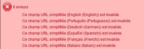

  • Les "Le champ URL simplifiée (english, italian, ....) est invalide"

J'ai comme lilhouh le même problème comme mes noms de produits sont en langue arabe (avec l'ancienne version il n'y avait pas de souci) l'URL simplifiée se met en erreur

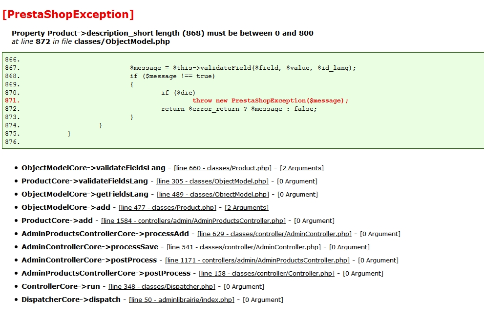

De plus j'ai un souci également pour la création de fiches produits (voir en PJ)
Merci d'avance si vous trouvez une solution
