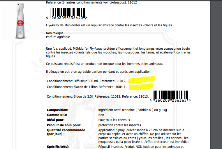

J'ai essayé mais ca ne fonctionne pas ou alors, je ne vois pas où le placer.
pour le moment ca donne ca: voir image EANM4P et pour le code:

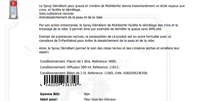

Je voudrais le changer pour:
I would change it to:
{if $product[products].product_attribute[attributes].ean13}
    <span>{l s='Ean:' mod='m4pdf'} {$product[products].product_attribute[attributes].ean13}</span>,
    <barcode code="{$products.product_attribute[attributes].ean13}" type="EAN13" height="0.4" class="barcode" />
{/if}
{if $saved.reference}
    <span>{l s='Reference:' mod='m4pdf'} {$saved.reference}</span>,
    <barcode code="{$saved.ean13}" type="EAN13" height="0.4" class="barcode" />
{/if}
{/if}
{/if}
Ca avance mais il ne prend pas toutesles declinaisons (attribute) en jaune
Le code à barres doit être à côté de toutes les occurrences de "reference", puis remplacer "reference" par "ean13".
The barcode must be beside all occurrences of "reference", and then replace "reference" with "ean13".

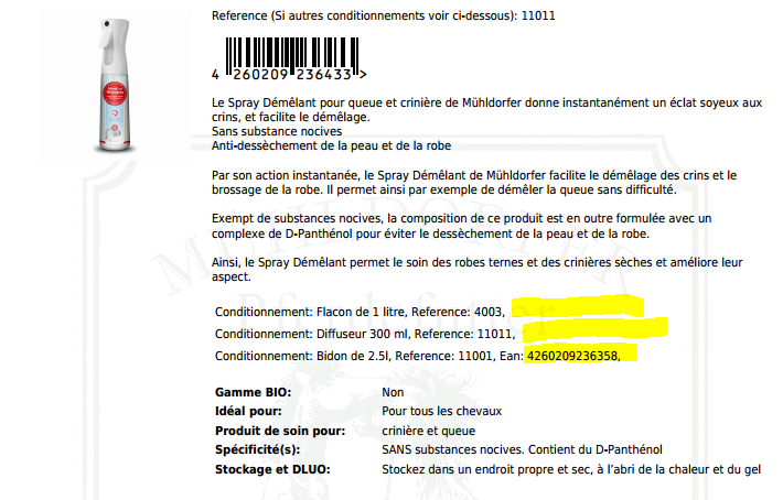

Avec ca il manque n'affiche toujours pas les 2 autres attributes:

Voila ca fonctionne avec ce code:
    name="{l s='Catalog with attributes and features greg' mod='m4pdf'}"
    data="product"
<head>
{literal}
    <style>
        @page {
            sheet-size: A4;
            margin-top: 10mm;
            margin-bottom: 15mm;
            margin-left: 15mm;
            margin-right: 15mm;
            margin-header: 6mm;
            margin-footer: 6mm;
            background-image: url('tpl/my_backgroundcatalogue_image.jpg');
            background-repeat: no-repeat;
background-position : center center;
background-attachment: fixed;
            background-size: cover;
        @page header {
            odd-header-name: html_header1;
            even-header-name: html_header1;
            odd-footer-name: html_footer1;
            even-footer-name: html_footer1;
        body {
            font-size: 11px;
            font-family: sans;
            font-weight: normal;
            color: black;
            background-color: white;
        h1, h2, h3, h4, h5, h6, p, div, th, td {
            vertical-align: top;
        h1 {
            font-size: 16px;
            text-align: center;
            clear: both;
            margin-bottom: 4mm;
        .header {
            width: 100%;
            font-family: sans;
            font-size: 11px;
            color: #656565;
        .footer {
            width: 100%;
            font-family: sans;
            font-size: 11px;
            color: #656565;
        .catalog {
            font-family: sans;
            font-size: 34px;
            font-weight: bold;
            color: #C6C3BE
            text-align: right;
            padding-top: 40mm;
            padding-bottom: 60mm;
        .name {
            font-family: sans;
            font-size: 16px;
            font-weight: bold;
            background-color: #CED5DA;
            text-align: left;
            padding: 0.7mm;
        .photo {
            margin: 4mm;
            width: 20% !important;
            max-height: 50mm !important;
        .left {float: left;}
        .right {float: right;}
        .align-left {text-align: left;}
        .align-center {text-align: center;}
        .align-right {text-align: right;}
        .clear {clear: both;}
        .clear-left {clear: left;}
        .clear-right {clear: right;}
        .zero {margin: 0; padding: 0;}
        .bold {font-weight: bold;}
        .italic {font-style: italic;}
        .smaller {font-size: 80%;}
        .bigger {font-size: 120%;}
        .w5 {width: 5%;}
        .w10 {width: 10%;}
        .w20 {width: 20%;}
        .w30 {width: 30%;}
        .w40 {width: 40%;}
        .w50 {width: 50%;}
        .w60 {width: 60%;}
        .w70 {width: 70%;}
        .w80 {width: 80%;}
        .w90 {width: 90%;}
        .w100 {width: 100%;}
        /* For Table of Contents */
        div.mpdf_toc {
            font-size: 11px;
        a.mpdf_toc_a {
            text-decoration: none;
            color: black;
        div.mpdf_toc_level_0 {        /* Whole line level 0 */
            line-height: 1.5;
            margin-left: 0;
            padding-right: 2em;    /* should match e.g <dottab outdent="2em" /> 0 is default */
        span.mpdf_toc_t_level_0 {    /* Title level 0 - may be inside <a> */
            font-weight: bold;
        span.mpdf_toc_p_level_0 {    /* Page no. level 0 - may be inside <a> */
        div.mpdf_toc_level_1 {        /* Whole line level 1 */
            margin-left: 2em;
            text-indent: -2em;
            padding-right: 2em;    /* should match <dottab outdent="2em" /> 2em is default */
        span.mpdf_toc_t_level_1 {    /* Title level 1 */
            font-style: italic;
            font-weight: bold;
        span.mpdf_toc_p_level_1  {    /* Page no. level 1 - may be inside <a> */
        div.mpdf_toc_level_2 {        /* Whole line level 2 */
            margin-left: 4em;
            text-indent: -2em;
        span.mpdf_toc_t_level_2 {    /* Title level 2 */
        span.mpdf_toc_p_level_2 {    /* Page no. level 2 - may be inside <a> */
    </style>
{/literal}
</head>
<body>
{if $conf.cloud}
    {assign var="force_protocol" value="http"}
{else}
    {assign var="force_protocol" value=""}
{/if}
<!--mpdf
    <htmlpageheader name="header1">
    <div class="header zero">
    </div>
    </htmlpageheader>
    <htmlpagefooter name="footer1">
        <hr />
        <div class="left w80">{$conf.shop_www}     {$conf.shop_email}     {l s='phone:' mod='m4pdf'} {$conf.shop_phone}</div>
        <div class="right align-right w10">{ldelim}PAGENO{rdelim}</div>
    </htmlpagefooter>
mpdf-->
<div class="right align-right">
    <h1 class="catalog">{l s='Product Catalog' mod='m4pdf'}</h1>
    <h3 class="bigger">{$conf.shop_name}</h3>
    <p>{$conf.shop_addr1}<br />
    {$conf.shop_city}</p>
    <p>{$conf.shop_www}<br />
    {$conf.shop_email}<br />
    {$conf.shop_phone}</p>
</div>
<pagebreak page-selector="header" />
<!--mpdf
    <sethtmlpageheader name="header1" page="O" value="on" show-this-page="1" />
    <sethtmlpagefooter name="footer1" page="O" value="on" show-this-page="1" />
mpdf-->
<tocpagebreak
    font="sans" font-size="10" indent="5" margin-top="55mm"
    paging="on" links="on" suppress="off" pagenumstyle="1"
    toc-preHTML="<h2>{l s='Contents' mod='m4pdf'}</h2>"
<!--mpdf
mpdf-->
{section name=products loop=$product}
<table autosize="1" class="w100" style="page-break-inside:avoid">
    <tr>
        <td colspan=2 class="w100 name">
            {$product[products].name|escape:'htmlall':'UTF-8'}<tocentry content="{$product[products].name|escape:'htmlall':'UTF-8'}" level="0" />
        </td>
    </tr>
    <tr>
        <td width="20%">
            {assign var="id_product_id_image" value="`$product[products].id_product`-`$product[products].image.id_image`"}
            <img class="photo" src="{if $product[products].image.id_image}{imageLink name=$product[products].link_rewrite ids=$id_product_id_image force_protocol=$force_protocol}{else}{$conf.img_prod_dir}{$conf.pdf_iso_lang}.jpg{/if}" />
        </td>
        <td>
        <br />
        <div class="w100">{l s='Reference (Si autres conditionnements voir ci-dessous):' mod='m4pdf'} {$product[products].reference}</div>
        <br />
        <div><barcode code="{$product[products].ean13}" type="EAN13" height="0.4" class="barcode" /></div>
        <br />
            <div>{$product[products].description_short}</div>
            <br />
            <div>{$product[products].description}</div>
            {* start product attributes *}
            {assign var="changed_product_attribute" value=0}
            {if $product[products].product_attribute}
                <br />
                {section name=attributes loop=$product[products].product_attribute}
                    {* end of the row - other than last iterations, use $saved *}
                    {if $changed_product_attribute != $product[products].product_attribute[attributes].id_product_attribute && !$smarty.section.attributes.first}
                        {/if}
                            {if $saved.ean13}
    <span>{l s='EAN:' mod='m4pdf'} {$saved.ean13}</span>,
{/if}
                        </td>
                    </tr>
                    {/if}
                    {* start of the row *}
                    {if $changed_product_attribute != $product[products].product_attribute[attributes].id_product_attribute}
                    <tr>
                        <td style="padding-top: 1mm">
                    {/if}
                        {assign var="changed_product_attribute" value=$product[products].product_attribute[attributes].id_product_attribute}
                    {/if}
                    {* attributes and groups *}
                    <span>{$product[products].product_attribute[attributes].attribute_group.name}: {$product[products].product_attribute[attributes].attribute.name}</span>,
                    {assign var="saved" value=$product[products].product_attribute[attributes]}
                    {* end of the row - last iteration *}
                    {if $smarty.section.attributes.last}
                            {if $product[products].product_attribute[attributes].reference}
                                <span>{l s='Reference:' mod='m4pdf'} {$product[products].product_attribute[attributes].reference}</span>,
                            {/if}
                            {if $saved.ean13}
{/if}
                        </td>
                    </tr>
                    {/if}
                {/section}
                </table>
            {/if}
            {* end product attributes *}
            {* start product features *}
            {if $product[products].product_feature}
                <br />
                {section name=features loop=$product[products].product_feature}
                    <tr>
                        <td style="padding-right: 8mm"><strong>{$product[products].product_feature[features].name|escape:'htmlall':'UTF-8'}:</strong></td>
                        <td>{$product[products].product_feature[features].value|escape:'htmlall':'UTF-8'}</td>
                    </tr>
                {/section}
                </table>
            {/if}
            {* end product features *}
        </td>
    </tr>
</table>
{sectionelse}
    <p>
        {l s='no products' mod='m4pdf'}
    </p>
{/section}
</body>
100000000000000000000000 merci!!!!!!!!!!
Il s'agit du fichier catalogue dans M4pdf
