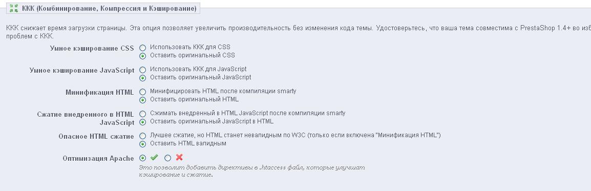

sors Posted December 9, 2012 Share Posted December 9, 2012 Это же asp.net. Просто включите на вкладке Производительность CCC для скриптов и стилей. http://gtmetrix.com/reports/prestalab.ru/rDdCbBQV 1 Link to comment Share on other sites More sharing options...
aeroplah Posted December 9, 2012 Author Share Posted December 9, 2012 (edited) Спасибо большое за отзыв, я правильно понимаю, что нужно включить первые два (или или все?) неактивированные пункты? Активировал первые два пункта, в гугле поднялось до 45% а в slow до 77% Edited December 9, 2012 by aeroplah (see edit history) Link to comment Share on other sites More sharing options...

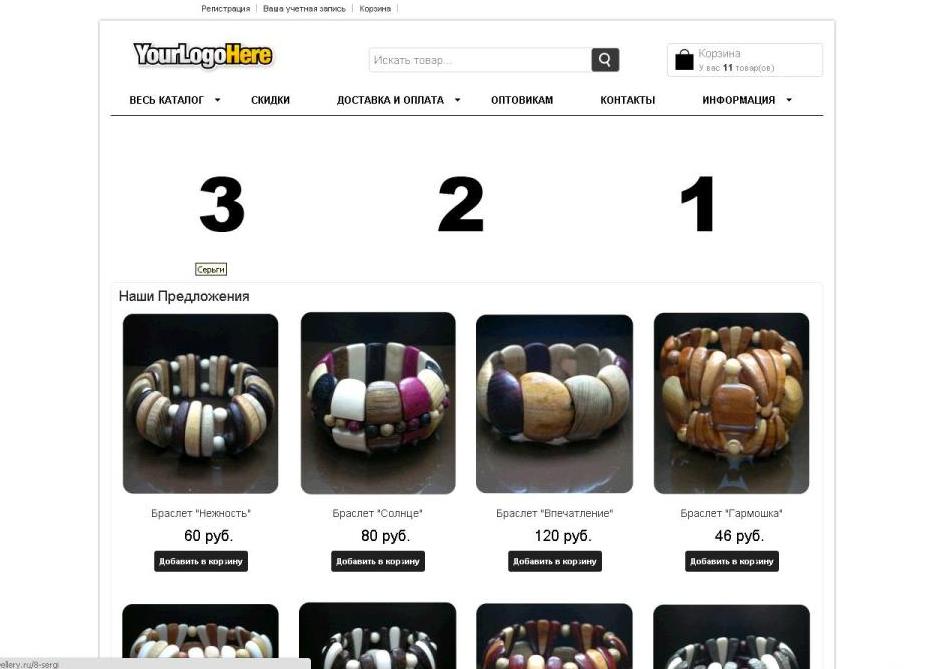

aeroplah Posted December 13, 2012 Author Share Posted December 13, 2012 (edited) Уважаемые, как грамотно заменить вот этот код background:url(img/search_btn.png) no-repeat; на нужную мне ссылку т.к. если оставлять тег url и делать background:url(http://сайт/папка/спрайт) no-repeat; - то при сжатии (без сжатия все ок) образуется некорректная ссылка формата сайт/тема/стили/модуль/сайт/папка/спрайт Не обладая знаниями становится сразу понятно, что url = сайт/тема/стили/модуль Чем заменить? Edited December 13, 2012 by aeroplah (see edit history) Link to comment Share on other sites More sharing options...

aeroplah Posted December 14, 2012 Author Share Posted December 14, 2012 (edited) Вообще-то url — не тэг, а ссылка на относительный адрес. Так же как src — на абсолютный. И в приведённом примере кода (background:url(img/search_btn.png) no-repeat) у Вас нет того, что делает спрайт спрайтом — позиционирования картинки. Спрайт — это ж сборная картинка, части которой показываются так, как это задано в CSS: в одном случае показывается один участок, в другом — другой. Простейший пример — это кнопки, которые меняют свой цвет при наведении курсора. В ПШ все они на спрайтах и работают как с CCC, так и без... А у Вас почему-то — нет. Проблема, скорее всего, в том, что у Вас неправильно сгенерирован сам спрайт, как Вам уже писал Sors. Ну, так попробуйте другой генератор! В Сети их дополна. Вы правы, конечно, ссылка не на спрайт, я привел пример того, что в начальном стиле написано, я меняю на img/spriteme1, но файл стилей находится по адресу сайт/тема/стили/модуль , а спрайт находится по адресу сайт/img А так вот он сам спрайт Edited February 26, 2013 by aeroplah (see edit history) Link to comment Share on other sites More sharing options...

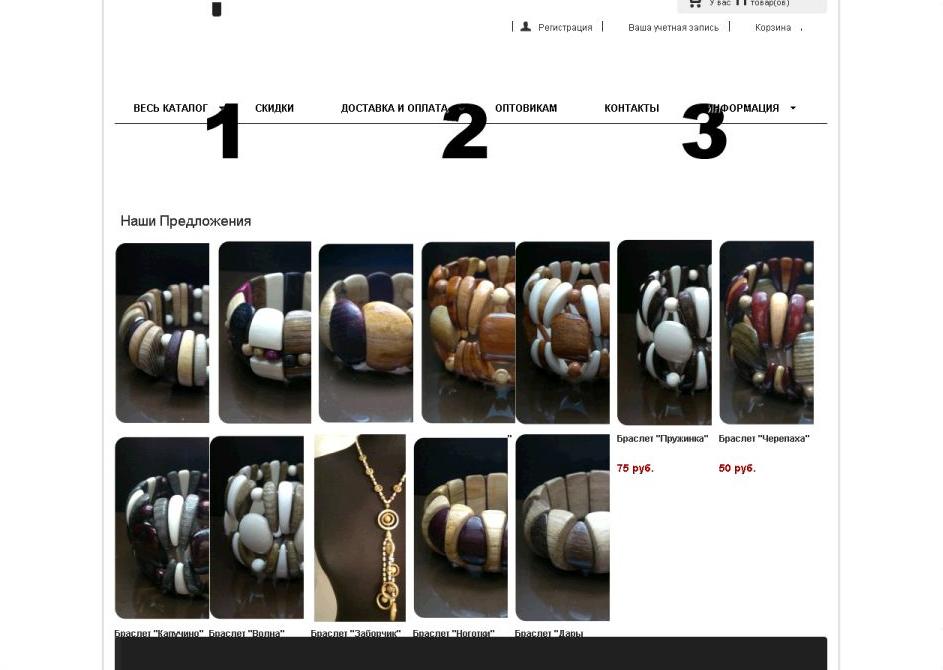

aeroplah Posted December 17, 2012 Author Share Posted December 17, 2012 Решил свой вопрос и попробовал установить cloudcache, в гугле page speed с 55 скакнул до 90, но почему то стал кривой CSS, кто-то сталкивался? Link to comment Share on other sites More sharing options...
sors Posted December 17, 2012 Share Posted December 17, 2012 У Cloudcache сервера не в России, так что скорость врятли вырастет Link to comment Share on other sites More sharing options...
