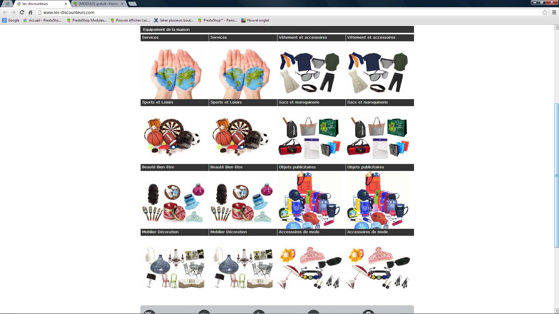

Salut à tous et toutes,
Je suis satisfait de ce module (v0.1), cependant je ne sais pas quel évènement a provoqué le petit souci suivant :
affichage en double des catégories sur la page d'accueil. Si qqn à déjà vu ça ou à une suggestion, je prends merci.
DThx

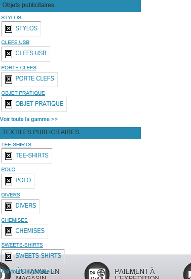

Pour améliorer le module : Une compatibilité avec Internet Explorer pour les couleurs de fond des titres de catégorie ? :P
Petite question : Peut-on faire en sorte qu'apparaissent seulement les images de catégorie sur toute la largeur et hauteur d'un block ?
Il apparaît des marges chez moi au-dessus et en dessous de l'image que je n'arrive pas à supprimer :(
Résolu...!
...Je rappelle que les catégories s'affichaient en double sur la page d'accueil avec Homecategoriesplus, et aussi avec d'autres modules. J'ai dû supprimé le mode multi-boutique (il y en avait 2 au total), supprimé et réinstallé le module Homecategoriesplus (v0.3) pour, enfin, retrouver un affichage normal.
Accessoirement (je ne sais pas si ça produit un effet) je suis revenu à la 1.5.2, pour ce motif et d'autres (disparition de l'arbre dynamique des catégories, notamment) j'ai abandonné la 1.5.3.1.
Tchouss !
Hello C'est normal il manque le même type de requête un peu plus haut dans le fichier homecategoriesplus.php, ma correction page 5 est incomplète, elle ne concernait que les sous-catégories. Ligne 402, il faut mettre :
 $mycategories = array(); //Looking for the top categories with a limit (can be set in the BO) $result_1 = Db::getInstance()->ExecuteS("SELECT * FROM "._DB_PREFIX_."category c LEFT JOIN "._DB_PREFIX_."category_lang cl ON (c.`id_category` = cl.`id_category`) LEFT JOIN "._DB_PREFIX_."category_group cg ON (cg.`id_category` = c.`id_category`) LEFT JOIN "._DB_PREFIX_."category_shop cs ON (c.`id_category` = cs.`id_category`) WHERE c.active = 1 AND c.level_depth = ".$level." AND cl.id_lang = ".$id_lang." AND cg.id_group = ".$id_group." ORDER BY level_depth ASC, cs.`position` ASC LIMIT ".(int)Configuration::get('HOME_cat_plus__NBR')."");
Là le tri des catégories principales est pris en compte. Cela doit répondre aussi à la question de BankiR.

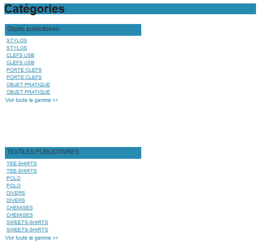

Bon j'ai comme même voulu installer la dernière version qui est sur votre premier post
Voici le résultat :
ERREUR FATAL

il met en double les catégories si j'ai 2 boutiques, en triple si 3 boutiques etc..
Si je supprime le mode multiboutique, c'est toujours en double !
il faut supprimer toutes les boutiques pour l'avoir en simple.
Y-a-t-il un moyen de résoudre ce problème ?
Merci
Yannick
Bonjour,
En cherchant un peu j'ai réussi à corriger le problème à moitié :
dans le fichier homecategoriesplus.php dans la function hookHome
ligne 349, j'ai rajouté "AND cl.id_shop = 1"
 WHERE c.active = 1
 AND cl.id_shop = 1
Je pense que si je remplace 1 par le id_shop actif ca marche, mais je ne sais pas comment le récupérer, quelqu'un peut m'aider ?
Merci
Yannick

Je vous remercie du module qui est fort sympathique !
Je rencontre un bug dans ma page d'accueil , j'ai des doublons dans les catégories pourquoi ?
Ensuite, je sais pas si c'est possible, mais je souhaiterai avoir 4 categorie dans la meme ligne ?
Je vous ai mis en pieces jointes une images du bug.
Edit : Je viens de voir que sous chrome , sa fonctionne mais sur firefox et IE , j'ai des doublons.
Cordialement
