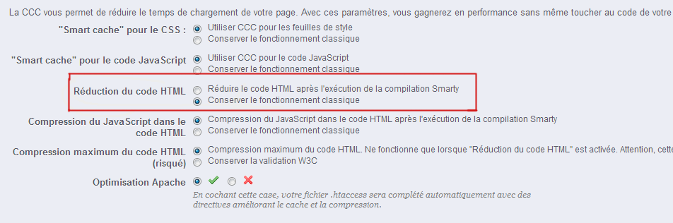

Fily123 Posted November 28, 2012 Author Share Posted November 28, 2012 (edited) Bon, à priori cela vient des valeurs cochées dans BO->Performances, au niveau du bloc "CCC" Par contre, je ne sais pas quelles valeurs je dois y mettre ? Je viens de tester en changeant avec cette configuration : La seule valeur que j'ai changé est celle en rouge. Cela à l'air de marcher comme ça, mais j'aimerai savoir à quel point cela altère les performances du site ? (et s'il n'y pas d'autres solutions qui permettent justement de garder une optimisation des performances ?) Merci beaucoup Edited November 28, 2012 by Fily123 (see edit history) Link to comment Share on other sites More sharing options...
Fily123 Posted November 28, 2012 Author Share Posted November 28, 2012 Bon, finalement, je vais rester sur cette configuration...tant que ça marche... Link to comment Share on other sites More sharing options...
