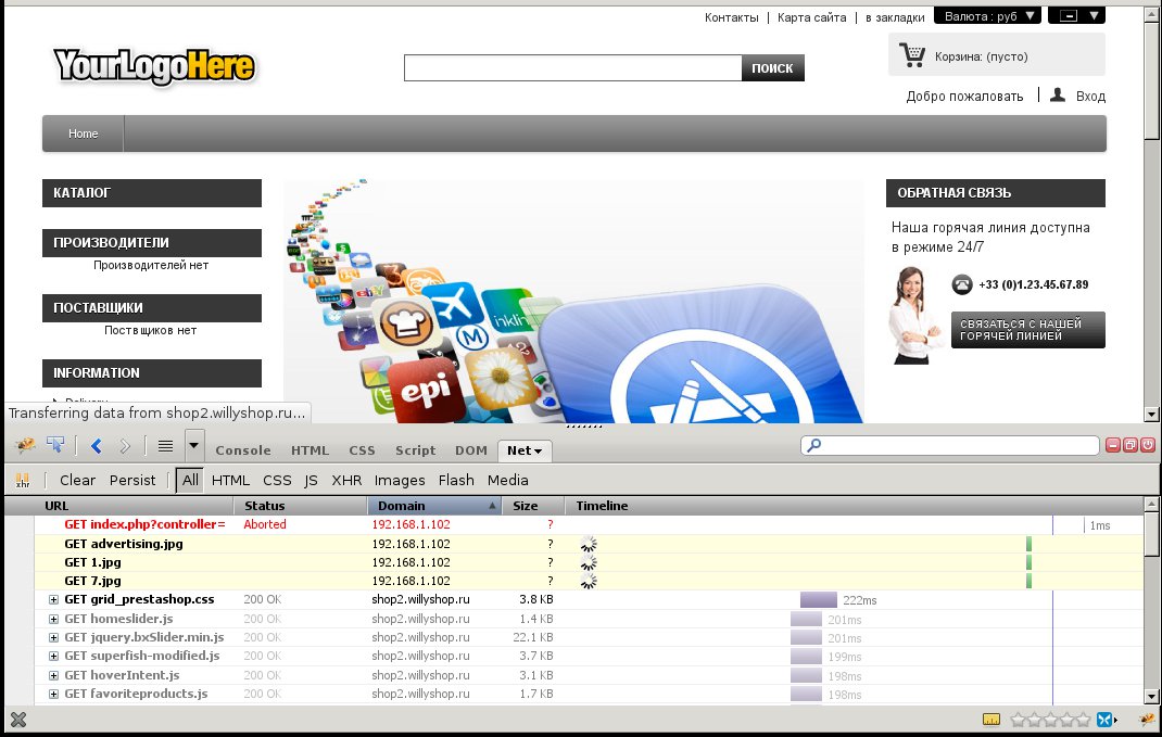

Ситуация следующая.
Развернул сайт на сервере. Вроде как работает, все хорошо, но некоторые ссылки, пытаются открыться не через домен, а через локальный адрес сервера.
В настройках вроде все выключил (раньше все пытался открыть через адрес)
Схема примерно следующая.
Основной сервер - выступает в роли frontend, а backend находится в приватной сети, там настроен еще один nginx и php-fpm
Вопрос. Почему такое происходит и как от этого избавиться.
Из логов наиболее интересные на мой взгляд
$js_dir Smarty_Variable Object (3)
->value = "http://192.168.1.102/themes/default/js/"
->nocache = false
->scope = "Smarty root"
$pic_dir Smarty_Variable Object (3)
->value = "http://192.168.1.102/upload/"
->nocache = false
$base_uri Smarty_Variable Object (3)
->value = "http://192.168.1.102/index.php"
->nocache = false

Решил костылем
В файл config/config.inc.php добавил строчку
$_SERVER['HTTP_HOST'] = 'domain.ru';
Проблема исчезла.
Главное не забыть, когда буду переносить сайт на другой домен :)
