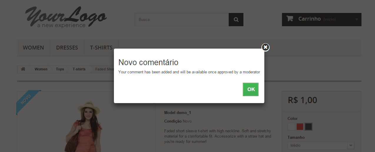

Caros amigos tenho a versao 1.5.4 e ja tente de varias maneiras traducir para portugues brasil e a maioria dos campos ficam em branco, pense que se tratava do tema, mais depois vi que no default tambem ficam, ja tente pegar a versao disponibilizada pela prestashop e incluirla manualmente mais ainda ficam os campos em branco, se foram uns poucos ok mais na relaidade ficam acima de mil para preencher a mao seria muito ruim
Edited by jaga (see edit history)
Olá Pessoal,
O meu problema e a minha solução pode servir pra algum de vocês , pois na teoria está tudo certo...
Eu também tive problemas com o max_input_vars = 1000 no mer servidor , eles não aumentaram, basicamente falaram que se eu quisesse valores "melhores" que procurasse um servidor dedicado... enfim.
Minha solução , montar um servidor local com o Xampp , fazer as traduções , exportar o idioma completo para o meu host , e importá-lo ...
Certo ?
Não ... errado. Na teoria está lindo , mas as traduções não tem efeito algum no meu site ... alguém poderia me dizer se eu errei alguma coisa ?
Desabilitei todos os caches, forcei compilação , habilitei e desabilitei a loja , gerei um novo .htaccess .... e nada .
Alguma luz por favor ?
Ah , e deixei o meu passo a passo pois talvez sirva para alguém de alguma coisa... achei a solução "interessante" , pena que não funcionou perfeitamente .
Ah, e pra provar que o problema não é do host , eu montei um segundo servidor em localhost com as melhores configurações que só um servidor dedicado poderia ter , rsss e mesmo assim não funcionou ...e o pior de tudo é que eu não recebo nenhuma mensagem de erro ou falha
Obrigado a todos

Olá pessoal,
Sou iniciante na utilização da loja (ainda estou testando antes de usar) e não consigo, mesmo após a instalação do pacote de idioma português, localizar onde fica a tradução da frase "Your comment has been added and will be available once approved by a moderator" que é exibida na janela após fazer um comentário na página de detalhes do produto, alguém pode me ajudar? Já tentei achar na programação também mas não consegui.
Segue imagem para ajudar a entender melhor.
obrigado.
