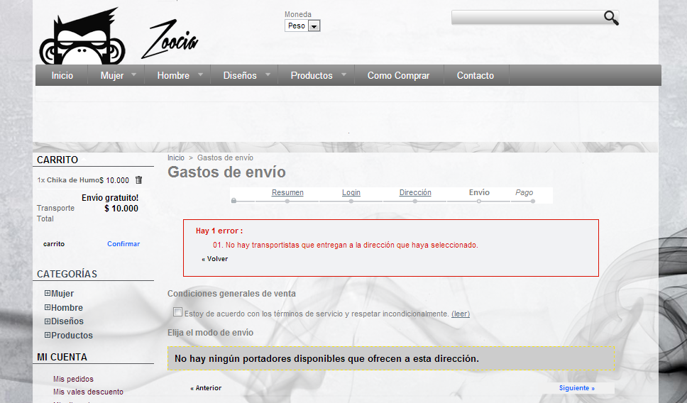

Problema: No hay transportistas que entregan a la dirección que haya seleccionado.
zeurone
Hola buenas tengo un problema e querido probar el sistema de compra y me e encontrado que me dice que no hay transportista para la zona y cosas así e configurado eso de la zona para que el transportista sea valido a todas las zonas pero nada habrá alguna forma de arreglar esto...o eliminar estos paso de dirección transporte y envió mal que mal mi tienda haría eso sin costo.. algún consejo..adjunto foto

Verifica, que hayas definido un rango para ese transportista, y que lo hayas rellenado correctamente.

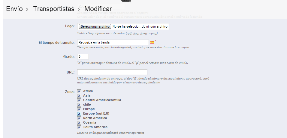

haber si no me equivoco te refieres a las zona y rangos pero en ese lugar me sale Zona/Rango No se aplicarán rangos para este transportista
y ago lo que aga no logro que aparesca algo alli algo por aser?

NO a lo que se refiere nadie es a si has completado los rangos de precios o rangos de pesos en función de como lo vayas a utilizar en la tienda.
Luego de eso verificas por paso que el país que pones este en la zona que le has marcado a ese transportista y listo debe funcionar.

Tienes que rellenar el rango obligatoriamente que has definido.
Es decir el precio del rango x al rango j que has definifo.
Despues logicamente verificar que el cliente esta incrito en un pais perteneciente a una zona, que tiene activa ese transportista.
