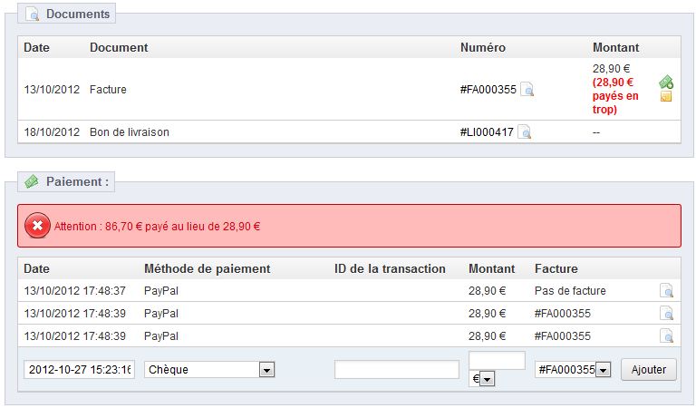

Je rencontre un problème avec le module paypal (maintenant en Version 3.2.5) depuis que je suis passé en 1.5.1 et 1.5.2.
Mon problème perdure et concerne environ 2 commandes sur 3, je n'ai jamais eut ce problème avec les versions antérieures.
L'image parle d'elle même, un client doit me payer par exemple 30€, mais dans le back office, on me dit (60 € payés en trop) dans documents, et dans le récapitulatif j'ai : Attention : 90 € payé au lieu de 30 € et le paiement apparaît plusieurs fois.
Après vérification sur paypal, je ne reçois qu'une fois la somme de 30€ donc ça va, sauf que dans les factures, il y a 2 règlements Paypal et les clients prennent peur et perdent confiance.
Est-ce que quelqu’un rencontre ce problème ? Existe t'il une solution ?
Merci d'avance.

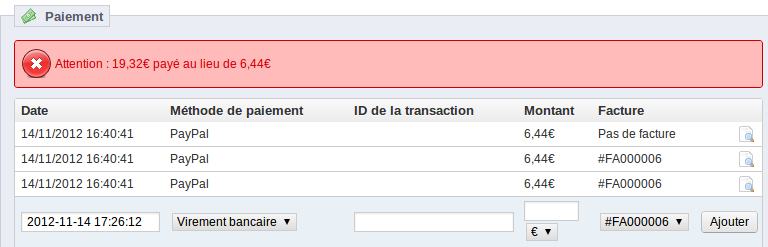

bonjour, nous avons exactement le même soucis,
dans la même configuration :
Version de PrestaShop:
1.5.2.
Version du module Paypal : 3.2.5
savez vous si ceci est résolu ?
Tout se passe bien avec la version Sandbox de Paypal,
mais lors du passage sur la version de production avec les accès rélé du compte paypal, ce bug se produit sur toutes les commandes.
Je met en fichier joint un exemple.
Cordialement
Bonjour, un ticket a été ouvert sur la forge et est en court de traitement : http://forge.prestashop.com/browse/PSCFV-5561?page=com.atlassian.jira.plugin.system.issuetabpanels%3Aall-tabpanel#issue-tabs
un patch est possible :
We just fixed it on our development version.
The fix is available here : https://github.com/PrestaShop/PrestaShop/commit/38825d655121b5b34f8f8d8654b69b4bb182b583
