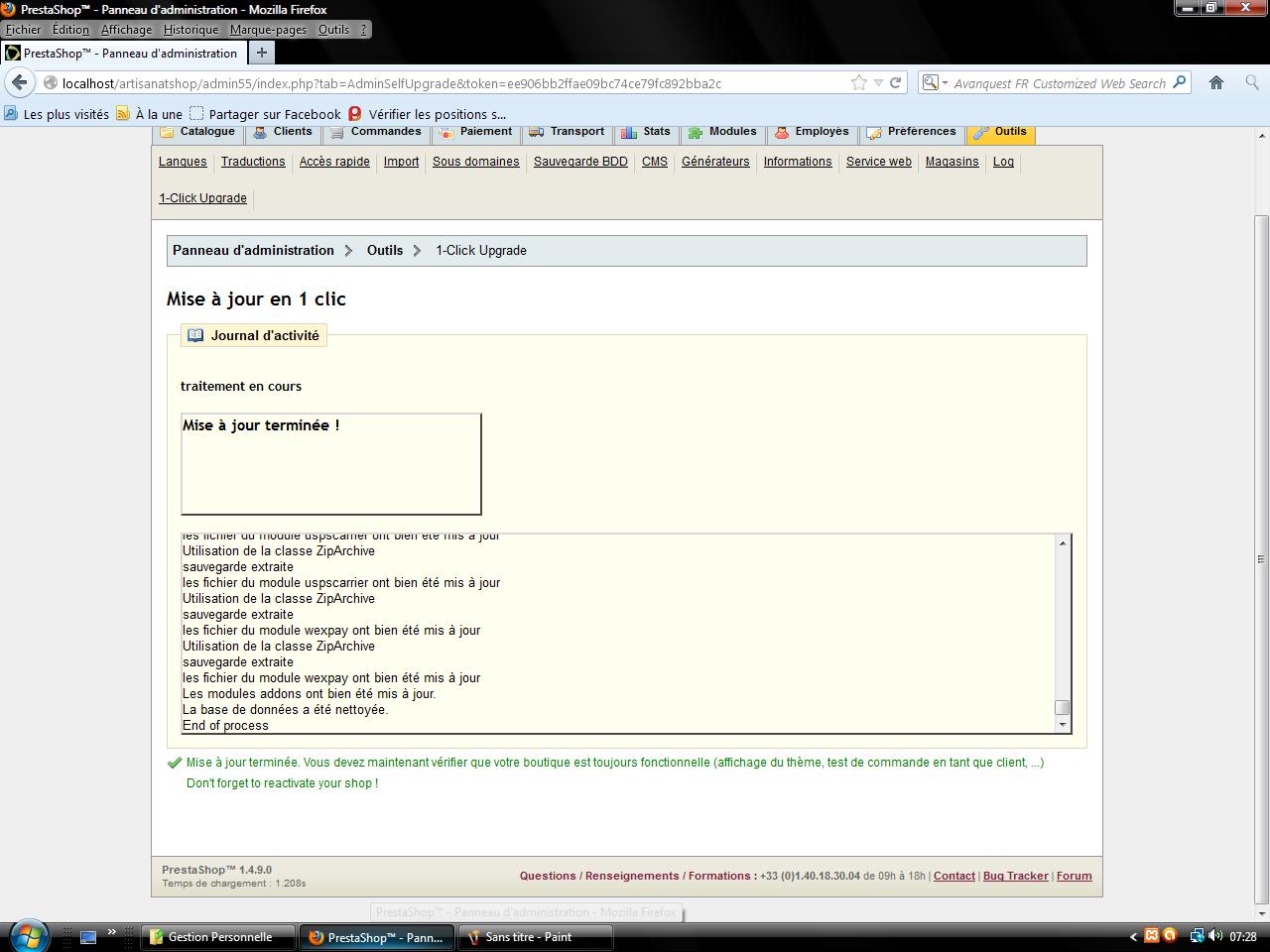

Bonjour,
Je viens de faire une maj manuelle réussie.
Ma maj 1.4.9 vers la 1.5.2 automatique est terminée.
C'est à ce moment que les choses se compliquent.
Si je clique sur préférence pour réactiver ma boutique j'ai soit une page blanche, soit
un magnifique message " Accès interdit " et il ne me reste plus qu'à supprimer tout et réinstaller
la version 1.4.9 ps + bdd.
Plus moyen d'effectuer une restauration pour revenir en arrière.
Lorsque je mets à "on" dans le fichier config.inc.php, j'ai ce message
"" Fatal error: Call to undefined method Shop::initialize() in D:\xampp\htdocs\artisanatshop\config\config.inc.php on line 94 ""
J'utilise bien 1 clic v 0.9.3
Est-ce que quelqu'un aurait au le même et que faire ???
Ci joint screnn ou après, je ne sais que faire pour passer réellement sur le v 1.5.2

Bonjour Sam,
Je te remercie pour cette infos mais je travaille sur un nouveau site en local et ma maj manuelle a parfaitement réussie
Il me reste à mettre mon site en ligne à jour en 1.5.2 car il est actuellement en 1.4.7, cela m'aidera certainement.
