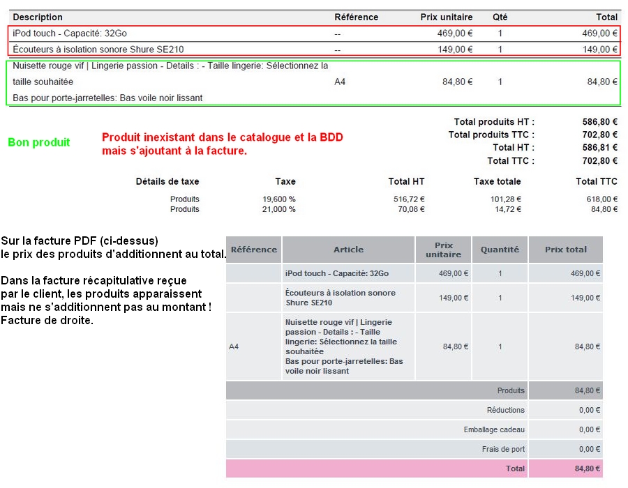

Prestagg Posted October 22, 2012 Share Posted October 22, 2012 Bonjour, Je viens de recevoir ma première commande et un problème apparaît lors de la génération de la facture. Mon client à reçu une facture de récapitulation avec des produits inexistants dans mon catalogue. De mon côté, dans le back office, la facture est également erronée. Le produit commandé apparaît correctement mais d'autres produits s'ajoutent alors que ceux n'existent ni dans mon catalogue ni dans ma BDD. Voici le problème en image sur le fichier annexe. Pourriez-vous m'aider, je ne trouve pas la solution à ce problème. Link to comment Share on other sites More sharing options...

SoluNeXT Posted October 24, 2012 Share Posted October 24, 2012 Oui exact désolé j'avais pas fait attention, c'est vrai que ce soucis est aussi très embêtant je ne peux vendre avec des factures qui ne sont pas corrects. Bon, je n'arrive pas à reproduire l'erreur sur mon 1490 de test... Y a-t-il des modules particuliers? Pouvez-vous me faire la description complète du process qui amène à la facture (description de tous les clics, avec captures d'écran si possible !) Je regarderai (ou quelqu'un d'autre ) à l'occasion! Retrouvez-moi sur http://solunext.fr ou sur https://www.facebook.com/solunext.sas Link to comment Share on other sites More sharing options...

SoluNeXT Posted October 29, 2012 Share Posted October 29, 2012 Si les produits n'existent vraiment plus dans ton catalogue (tu as bien fait le tour de toutes tes catégories??? Parce que ce sont les produits démo quand tu installa une boutique!!!), il n'y a aucune raison de jouer avec la base de données. Il y a certainement un truc anormal quelque part dans un module. Si les deux produits s'affichent systématiquement, il est possible que ce soit dans le tpl qui met en forme ton mail. Vérifie là dedans déjà. Retrouvez-moi sur http://solunext.fr ou sur https://www.facebook.com/solunext.sas Link to comment Share on other sites More sharing options...
stef166 Posted October 29, 2012 Share Posted October 29, 2012 Non effectivement cela se passe dans les tables, j'ai vider certaines tables et je n'ai plus de soucis. Alors pourquoi? Je ne pourrai te dire cela. Link to comment Share on other sites More sharing options...
