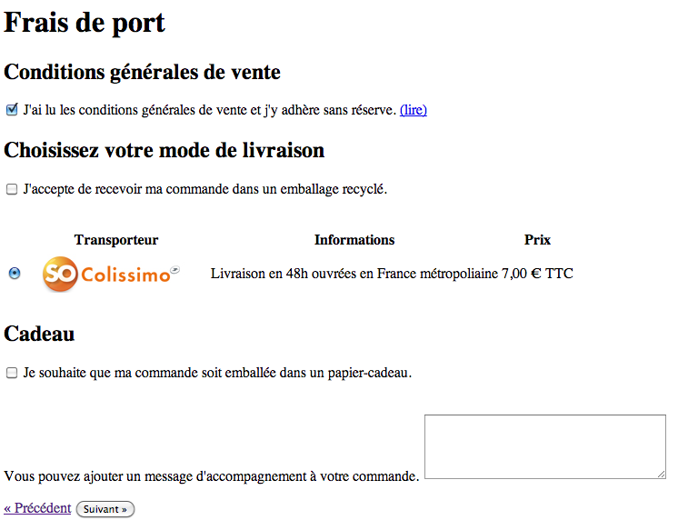

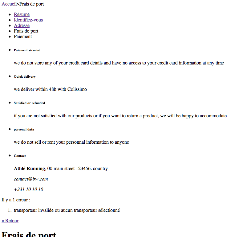

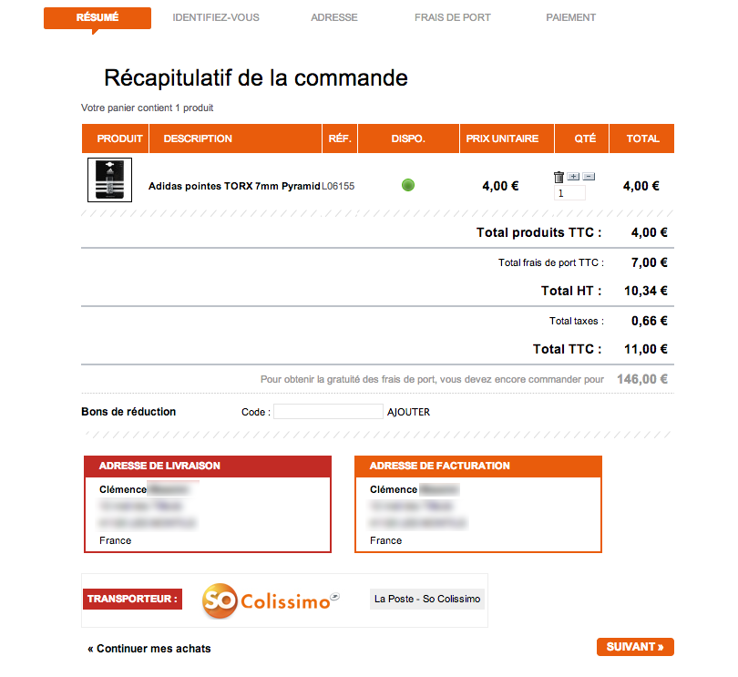

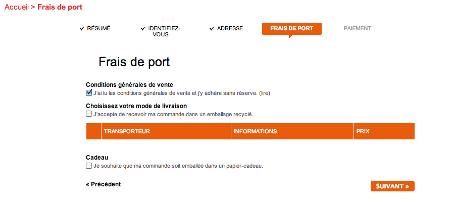

clem_41 Posted October 18, 2012 Share Posted October 18, 2012 (edited) Bonjour, J'ai un souci très embêtant sur mon site qui est actuellement actif : lors de la validation d'une commande, à l'étape "Frais de port" où on demande de choisir le transporteur, il n'y en a aucun qui apparaît ! J'en ai pourtant 3 activés dans le BO. Il n'y a même pas la petite phrase dont on entend parfois parler, du genre "Il n'y a pas de transporteur disponible pour cette zone" ; là c'est carrément que rien ne s'affiche. Apparemment, c'est un problème relativement "nouveau" car tout se déroulait comme prévu au lancement du site. Et ce qui est le plus gênant, c'est que si on valide pour passer à l'étape suivante, on tombe alors sur une page d'erreur toute moche (sans aucun CSS) avec plein d'infos en vrac, et disant que le transporteur n'a pas été sélectionné, et cette fois-ci, un transporteur apparaît (et un seul, La Poste Colissimo, aucun autre choix). Si on cherche un peu dans le bordel de cette page, on peut alors cliquer sur "suivant" et terminer la commande. Mais je suis sûre que 95% des clients abandonnent la commande lorsqu'ils voient cette erreur, car ça ne peut être que dissuasif ! Je joins quelques captures d'écran pour vous montrer de quoi je parle (dans l'ordre des étapes). J'espère que quelqu'un pourra m'aider, car je suis vraiment embêtée et je n'ai quasiment plus aucune vente ! N'hésitez pas à me dire s'il vous faut d'autres informations pour comprendre mon problème ou m'aider à le résoudre ! Merci. Edited October 18, 2012 by clem_41 (see edit history) Link to comment Share on other sites More sharing options...
