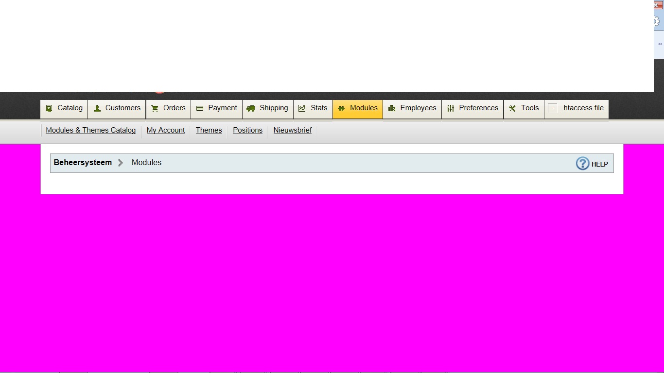

juffrouwtaart Posted October 3, 2012 Share Posted October 3, 2012 Help mijn modules tabs zijn niet meer zichtbaar. heeft iemand in jip en janneke taal een verklaren? alvast bedankt Link to comment Share on other sites More sharing options...
juffrouwtaart Posted October 3, 2012 Author Share Posted October 3, 2012 zie bijlage Link to comment Share on other sites More sharing options...
maconl Posted October 3, 2012 Share Posted October 3, 2012 Hoi hoi , welke versie ? en heb je iets gedaan waar dit door is gekomen ? bv upgrade , nieuwe module ? het eerste kan je even proberen om je htacces opnieuw te genereren , helaas weet ik niet je versie kan dus niet zeggen hoe je dat moet doen Link to comment Share on other sites More sharing options...
juffrouwtaart Posted October 3, 2012 Author Share Posted October 3, 2012 hhmmmm htaccess denied ggggrrrr heb idd een module erbij gezet....en toen waren alle modules weg... versie 1.4.1.0 Link to comment Share on other sites More sharing options...
maconl Posted October 3, 2012 Share Posted October 3, 2012 (edited) weet je de naam van de module ? je had htacces dus gevonden kan je op je hosting komen ? eventueel met filezilla en dan htaccess het recht 777 geven ? kijken of het dan wel werkt EDIT: bedoel dan om je htaccess te bewerken heb je ook de nieuwe module de juiste rechten gegeven ? Edited October 3, 2012 by maconl (see edit history) Link to comment Share on other sites More sharing options...
juffrouwtaart Posted October 3, 2012 Author Share Posted October 3, 2012 weet je de naam van de module ? je had htacces dus gevonden kan je op je hosting komen ? eventueel met filezilla en dan htaccess het recht 777 geven ? kijken of het dan wel werkt EDIT: bedoel dan om je htaccess te bewerken heb je ook de nieuwe module de juiste rechten gegeven ? Advanced Review module was het. rechten ook veranderd maar helaas werkt niet... Link to comment Share on other sites More sharing options...
maconl Posted October 3, 2012 Share Posted October 3, 2012 ook niet htaccess opnieuw genereren ? dan gaan we even het volgende doen om te kijken of er een foutmelding boven water komt hier is een hele duidelijke handleiding hoe je ,je foutmeldingen aan kunt zetten http://www.prestashopmaken.nl/category/foutmeldingen/ als je dan modules aanklikt verschijnt er een foutmelding , zou je deze dan hier kunnen plaatsen ? weet niet of je het vanavond nog doet maar zoek op tijd het bedje op , het kan dus zijn dat ik het morgen pas kan beantwoorden Link to comment Share on other sites More sharing options...

maconl Posted October 3, 2012 Share Posted October 3, 2012 (edited) yups en off moet je wijzigen in on @ini_set(‘display_errors’, ‘off’); @ini_set(‘display_errors’, ‘on’); vreemd dat als je de backup terug zet de modules het nog niet doen ,,, kan je misschien via je hosting naar modules gaan en dan een paar streepjes voor die module zetten kijken of de pagina met de modules dan wel zichtbaar zijn ? EDIT : als je in je BO kijkt welke versie je dan hebt ,is het dan gewoon versie 1.4.4.1 ? Edited October 3, 2012 by maconl (see edit history) Link to comment Share on other sites More sharing options...
