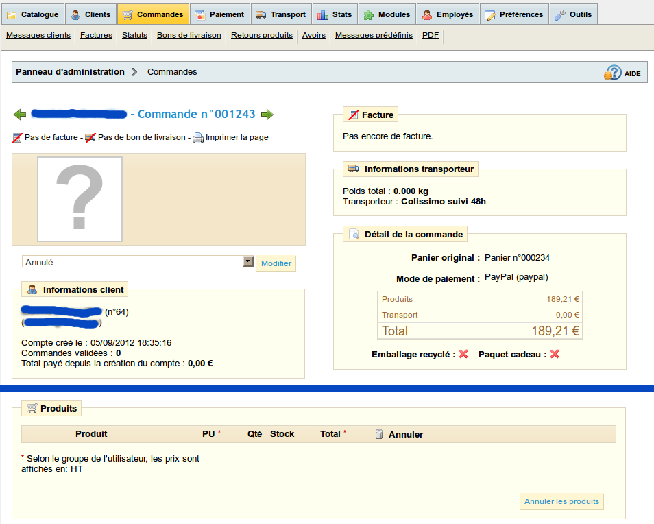

- Le compte client est bien créé dans ("onglet Client") et affiche un avertissement "Commandes invalides : 1" dans la section commande.
- La commande invalide en question n'apparait pas dans les commandes habituellement affichées dans l'onglet "Commandes"
- On peut tout de même accéder à la commande à partir de la section commande de la fiche client. Celle-ci apparait alors dans un état transitoire: pas de liste d'articles associée, pas de facture éditable et gros point interrogation à la place de la liste de statuts (cf screen-shot ci-joint)
En regardant dans la base, la commande a le statut invalide (ps_orders.valid = 0), ce qui parait logique et elle n'a pas de lignes dans "ps_order_detail".

Voici les tests menés sur une version locale de la base et qui semblent aller dans le bon sens:
- ajout d'une ligne dans ps_order_detail en utilisant les champs issus de ps_products
- modification du champ ps_orders.valid: ps_orders.valid = 1
- changement du statut de la commande dans le BackOffice: passage de "Annulé" à "Paiement accepté" -> la commande apparait dans la liste des commandes et je peux maintenant éditer la facture.
