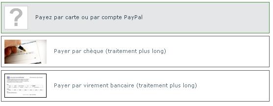

PersonneP Posted September 10, 2012 Share Posted September 10, 2012 Bonjour à vous ! Je viens vers vous en ultime solution car je rencontre un problème tout bête qui me donne du fil à retordre depuis quelques heures. Mon module PayPal (dernière version) fonctionne très bien sur mon PS (dernière version)... le seul problème que je rencontre c'est que dans la page ou on choisit son moyen de paiement le logo n'apparait pas et à la place j'ai l'image 404 de prestashop (le point d'interrogation). Voir image. J'ai essayé tout un tat de méthodes, j'ai recherché partout, j'ai même trouvé l'endroit exacte concerné par ce problème ( modules/paypal/payment/payment.tpl ) mais ça ne me parle pas plus que ça car je ne sais pas vraiment quoi faire. J'en profite pour vous demander comment modifier la phrase "Payez par carte ou par compte Paypal" pour mettre autre chose. En vous remerciant (sans vous je n'aurais pas résolu d'autres problèmes tout seul). Link to comment Share on other sites More sharing options...
PersonneP Posted September 10, 2012 Author Share Posted September 10, 2012 (edited) Bon j'ai trouvé comment changer l'image. En fait elle n'existait pas, j'ai du rajouter dans le dossier "logos" (d'après le code source de la page) une image au nom de : "FR_bnr_horizontal_solution_PP_327wx80h.gif " Cela dit c'est étrange pourquoi ça n'apparait pas à la base, j'ai aussi des images manquantes dans le panneau de configuration du module PayPal... j'ai même essayé de le réinstaller sans succès. J'ai tout de même besoin de vous, savez-vous comment modifier la phrase :"Payez par carte ou par compte Paypal" ? Merci. Edited September 10, 2012 by PersonneP (see edit history) Link to comment Share on other sites More sharing options...

Mr_PayPal Posted September 26, 2012 Share Posted September 26, 2012 J'ai tout de même besoin de vous, savez-vous comment modifier la phrase :"Payez par carte ou par compte Paypal" ? Dans le cas d'un paiement par carte sans Paypal evolution, Il faut modifier /modules/paypal/standard/paypal.tpl Dans le cas d'un paiement par carte avec Paypal evolution, Il faut modifier /modules/paypal/integral_evolution/paypal.tpl Link to comment Share on other sites More sharing options...

favjac Posted August 9, 2013 Share Posted August 9, 2013 C'est bon j'ai trouvé, en fait c'est le gif du logo Paypal qui est foiré, il suffit de le refaire, de le nommer pareil et de le retransferer sur le serveur. Link to comment Share on other sites More sharing options...
