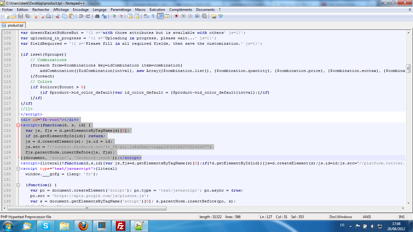

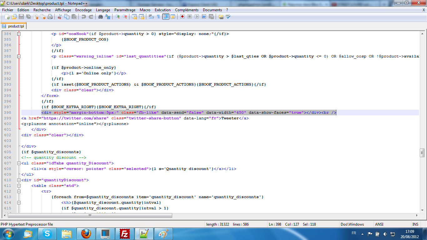

darkhalo Posted August 20, 2012 Share Posted August 20, 2012 Je l'ai mis sur ma fiche produit. Je te joins 2 screens en PJ (si ça peut t'aider...) Dans mon cas j'ai mis 3 SDK (Facebook, twitter et G+) à la suite des scripts déjà présents dans product.tpl (donc au début de ma page product.tpl) Ensuite j'ai mis mon code <div style="margin-bottom:5px;" class="fb-like" data-send="false" data-width="450" data-show-faces="true"></div><br /> là où je souhaitais qu'il apparaisse dans ma fiche produit. A toi de voir où tu veux le mettre dans ton cas. Après si sa ne marche je ne sais pas désolé. Question bête : t'as pensé à forcer la compilation et désactiver le cache ? Link to comment Share on other sites More sharing options...
