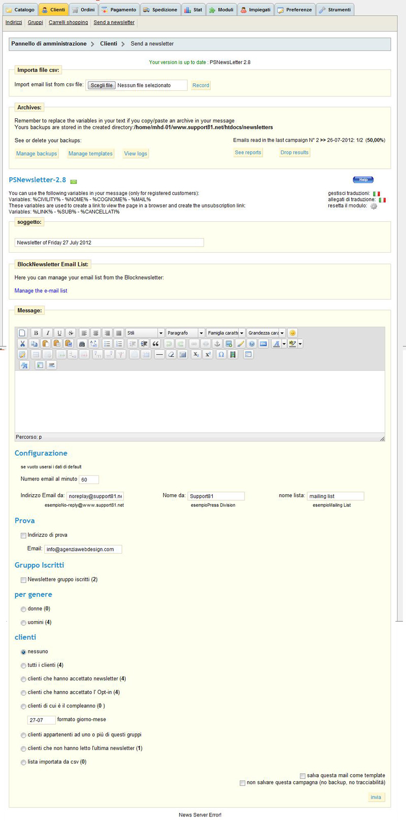

Non ho ancora usato un modulo per le newsletter... e volevo sapere, siccome sarei interessato ad usare questo modulo, come inserisci il contenute della newsletter, devi prepararla prima te e poi inviarla, oppure la crei con il modulo? In che formati si può fare?
ti trovi una nuova linguetta nel back office che ti fa inviare una mail a chi vuoi tu
per semplificare ti allego lo screenshpost-383223-0-37872600-1343393759_thumb.jpgot

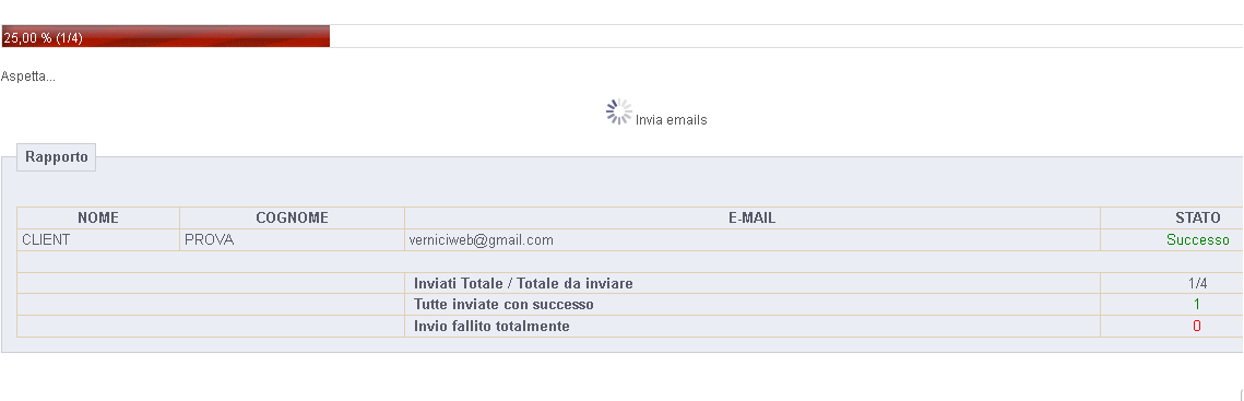

Ragazzi tutto ok però all'invio  mannaggia mi invia solo la prima email poi rimane in attesa non riesco a capire perche
Qualche indizzio?
Poi a cosa serve cron?
Altra cosa import file csv c'è un esempio?
esiste un tutorial o istruzioni in italiano
Avevo questo modulo sul 1.4 e mi inviava tutte le email
grazie
Edited by pinco (see edit history)
Share this post
Link to post
Qualche indizzio?
grazie
Dunque ho reinstallato il modulo e lo resettato ora inia le email tutto ok
