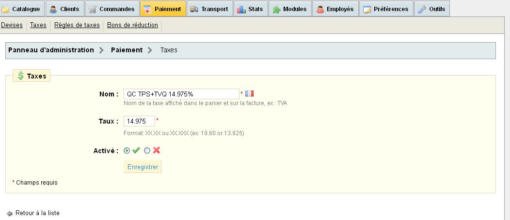

Jordache Posted July 17, 2012 Posted July 17, 2012 Bonjour J'ai eu le même problème au début avec le 1.4.4. Tu dois en faire une seule taxe de 14.975%. Chaque province à son pourcentage ou presque. N'utilise pas la double taxe mais bien une taxe combiné. Share this post Link to post Share on other sites More sharing options...

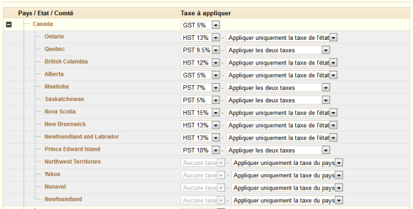

Sabrina Maréchal Posted July 23, 2012 Posted July 23, 2012 Bonjour Dubser, Jordache, Les taxes Canadiennes / Québécoises ont en effet été réglées lors de la publication de la 1.4.6. Par défaut, lorsque le pays indiqué lors de l'installation est "Canada", toutes les taxes sont automatiquement configurées. Assurez-vous d'avoir la même configuration que sur les captures ci-jointes, vous devriez obtenir une facture affichant la ventilation des taxes. Vérifiez aussi que la règle de taxes liée au produit est bien "CA Standard rate". A bientôt, Sabrina Share this post Link to post Share on other sites More sharing options...

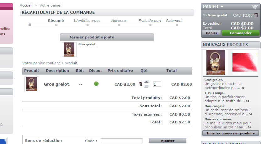

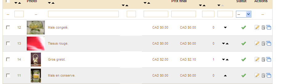

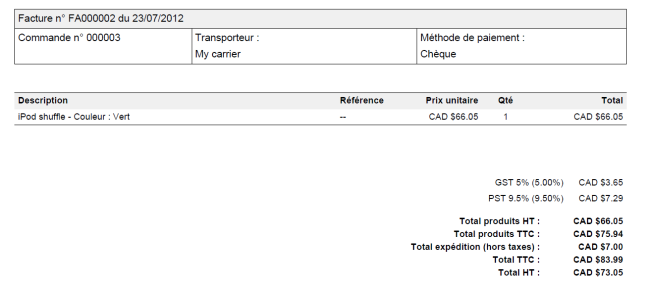

dubser Posted July 23, 2012 Posted July 23, 2012 Allo A- Effectivement en utilisant les réglages indiqués par Mme Maréchal la taxe dans le panier apparaît bien calculée soit $2.00*1.05*1.095 = 2.299 arrondi à $2.30. Je n'ai pas complété la transaction mais le calcul est exact à cet endroit tel que montré sur la 1e image attachée ce qui porte à croire que le prix facturé au client sera le bon. B- Ce qui m'a précédemment induit en erreur et incité à croire au malfonctionnement de calcul est que la colonne prix final du catalogue montre un prix final de $2.10 , 2e image et la page de définition du produit, 3e image montre un prix de vente final de $2.00 . Est-ce que les deux indications de prix final mentionnés dans le présent paragraphe sont erronées, y-a-il un bug que je devrais rapporter ou bien si ma compréhension de la signification de ces deux prix finaux est erronée, si c'est le cas que signifient ces deux résultats. Encore merci à Mme Maréchal pour cette réponse rapide. Dubser Share this post Link to post Share on other sites More sharing options...

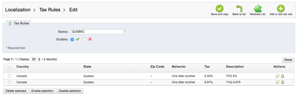

pmesolution Posted December 7, 2015 Posted December 7, 2015 Salut, Moi j'ai séparé les taxes TVH + TVQ donc tu as la taxes de vente harmonisé de 5% auquel se rajoute la taxe de la province correspondante : Le problème que je rencontre présentement est double: 1) Par défaut, avant de confirmer son adresse, seul la taxes de 5% est calculé... je peux demander de ne pas afficher la taxes dans le panier mais... ça indique un total sans taxes... ça peut induire en erreur. Donc mauvais prix avec les taxes avant que le client confirme son adresse. 2) J'aimerais bien voir affiché les deux taxes séparés sur ma facture, existe-t-il un module pour faire ça ? Share this post Link to post Share on other sites More sharing options...
tuk66 Posted December 8, 2015 Posted December 8, 2015 Regarde ça. 1) www.presta-addons.com/pdf/Canada Tax Rules.jpg www.presta-addons.com/pdf/Canada Tax Rates.png 2) www.presta-addons.com/pdf/Invoice - Quebec taxes.pdf Share this post Link to post Share on other sites More sharing options...

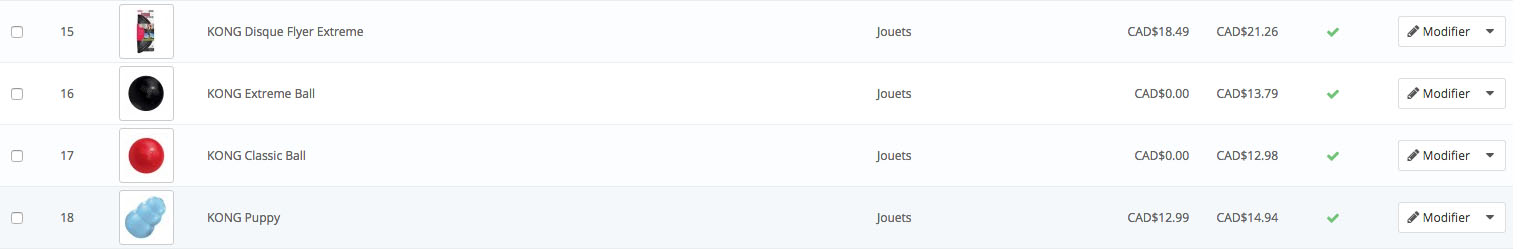

TheTooNZ Posted December 9, 2015 Posted December 9, 2015 Pourtant, dans la page produit, il semble montrer un prix sans taxe et le prix taxés par la suite 1 Onguent Bag Balm Santé CAD$14.99 CAD$17.23 Share this post Link to post Share on other sites More sharing options...

Eolia Posted December 9, 2015 Posted December 9, 2015 Pourtant, dans la page produit, il semble montrer un prix sans taxe et le prix taxés par la suite 1 Onguent Bag Balm Santé CAD$14.99 CAD$17.23 Là c'est le prix d'achat et le prix de vente HT Quel bouts ? Bouts de quoi ? Vous m'avez envoyé l'adresse mais ni le mail ni le pass Share this post Link to post Share on other sites More sharing options...

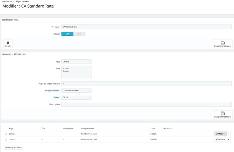

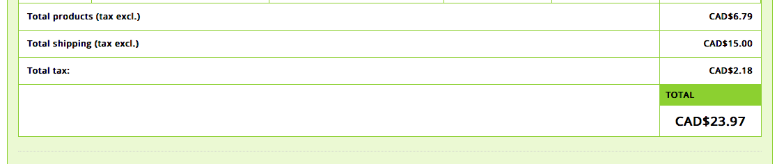

GBLVD Posted December 10, 2018 Posted December 10, 2018 Bonjour tout le monde :) Je remonte le sujet, désolé :P J'essaye de faire combiner 2 taxes mais je n'y arrive pas. J'ai créé une règle de Taxes pour le Québec (et d'autres provinces qui ont 2 taxes), ici : Elles sont "combinées". Mais quand je fais un test avec un compte client, il n'y a que les TVQ qui et appliquée :/ comme ici (on devrait avoir 3,26 de taxes combinées) : Comment je dois faire pour avoir les 2 taxes? Ma version de PrestaShop est : 1.5.4.1 Merci :) Séphane Share this post Link to post Share on other sites More sharing options...
