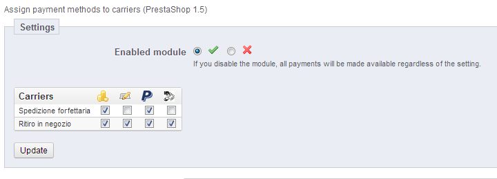

Benvit, come postato precedentemente, il modulo di cyber e il modulo "Payments to carriers" si completano, provali in accoppiata e risolverai.
ciao sacmo, ho cercato ma non ho trovato il modulo "Payments to carriers", sai dove posso trovarlo?
grazie
sacmo, purtroppo ho provato quel modulo, ma non mi funziona Paypal, appena lo installo sparisce la scritta paypal, lo disinstallo riappare di nuovo tra i pagamenti, nel modulo c'è la scelta, ma non funziona. il modulo Paypal è il modulo di prestashop 3.4.1, anche il 3.4.5 appena aggiornato ha lo stesso problema :unsure:
si sacmo, ho attivato il modulo ho scelto i pagamenti per il ritiro in sede ed il corriere, ma se si fà un acquisto e si sceglie o corriere oppure ritiro in sede, paypal non appare nelle scelte, se invece disinstallo il modulo "payments2carriers" riappare come per magia. Il modulo Paypal va in conflitto con il modulo di scelta corriere. Premetto che nel modulo di scelta l' icona di Paypal c'è e la posso selezionare per i vari corrieri ma all' acquisto non vedo nulla.
Ok, prova così:
installa il modulo payment2carrier poi vai in moduli-pagamento e spunta paypal nel blocco "Limitazione di valute", dovrebbe funzionare.
grazie sacmo, ora tutto ok, avevo già provato quello spunto ma non lo faceva attivare :( ho dovuto resettare e rifare tutto di nuovo con paypal, ed ora tutto ok. :D
