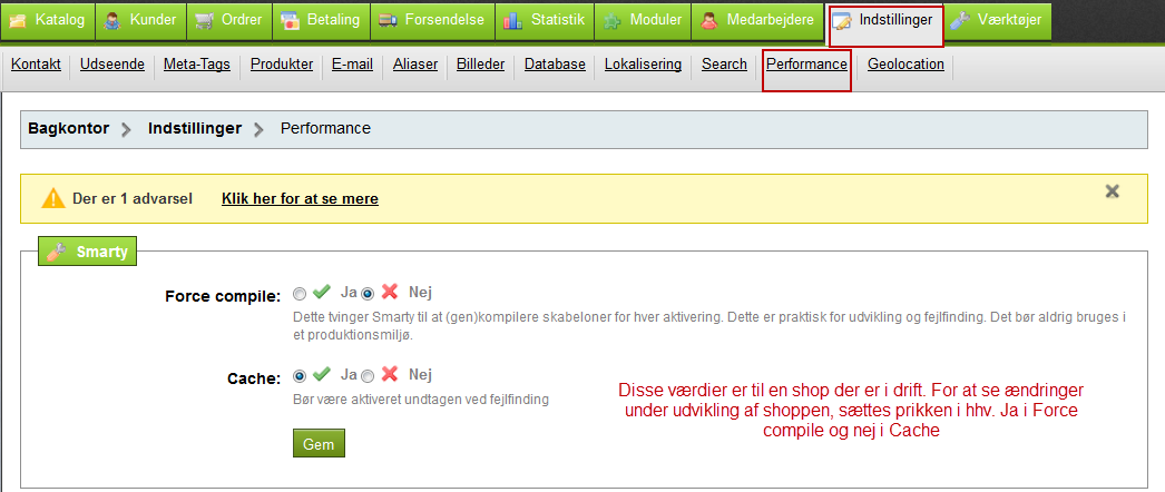

Jeg prøvede at følge et link fra et tidligere indlæg da jeg skulle finde force compile. Man skulle starte med at gå i BO så indstillinger og så et punkt jeg ikke har, så måtte stoppe der. Ledte så efter det i alle undermapper under indstillinger men kunne stadig ikke finde det og hvad angår Cache så ved jeg ikke hvad det er.
Er ret ny i det her, så har ikke så meget forstand på dette.
Underligt, ser ud til, at din installation ikke er gået godt - eller måske har de flyttet punktet i din version. Kan du ikke komme ind på det fra forsiden af BO - i højre side står der noget med komprimering og cache i en infoboks, hvor der er links?
Du kan også slette filerne manuelt via FTP: tools/smarty/compile - slet alt indhold undtagen index.php og det samme for cache der også ligger under tools
