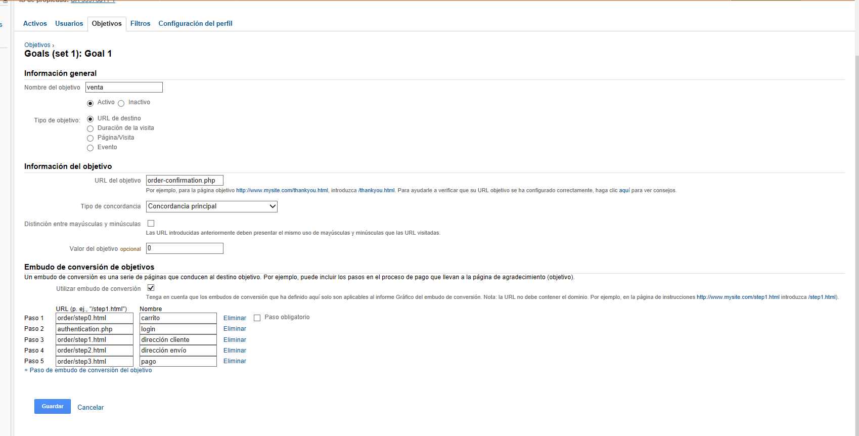

Hola,
He configurado mi Google Analitics y estoy peleando con los embudos de conversion
Configuración Actual:
Prestashop Version: 1.4.6.2
Analytics Module: Google Analytics v.1.3 by Prestashop
Goal type: URL destination
Match type: Regular Expression match
Goal URL: /order-confirmation\.php
Goal Funnel:
Step 1 /product.php Product page
Step 2 /order/step0.html Cart view
Step 3 /authentication.php Authentication
Step 4 /order/step1.html Address
Step 5 /order/step2.html Shipping
Step 6 /order/step3.html Payment
Actualmente no tengo ninguna estadistica, puede ser debido a las url amigables?, puede ser porque los pedidos que me han realizado son es español y las url no son correctas?
Alguien me puede echar una mano?

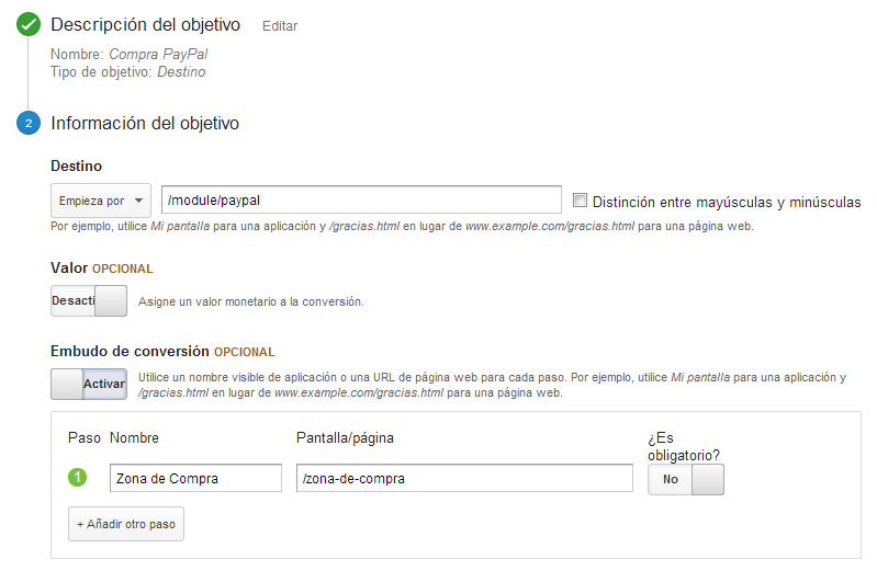

Buenas,
os puedo poner de ejemplo nuestra configuración de objetivo para las compras pagadas con PayPal.
Nuestra versión es la 1.5.4.1 (vivimos al límite XD), con el pago en una página activado. De ahí que el embudo únicamente tenga un paso intermedio, la página de compra (que en nuestro caso tiene la url cambiada a zona-de-compra. Cambiadla por la que tengáis en cada caso).
Como he dicho, los datos son corruptos, pero nos da una idea general de la efectividad del proceso de compra. Viendo la arquitectura de Prestashop, recomiendo utilizar servicios como Crazy Egg y similares, para grabar el comportamiento de los usuarios, porque con un embudo por método de pago, vamos mal.
En el caso de transferencia bancaria (el de TPV es similar), introducimos el paso de confirmación de compra por transferencia que viene por defecto en prestashop.
Si alguien ha conseguido configurar todos los procesos de pago en un sólo embudo, estaremos eternamente agradecidos.
Espero que ayude.
Saludos.

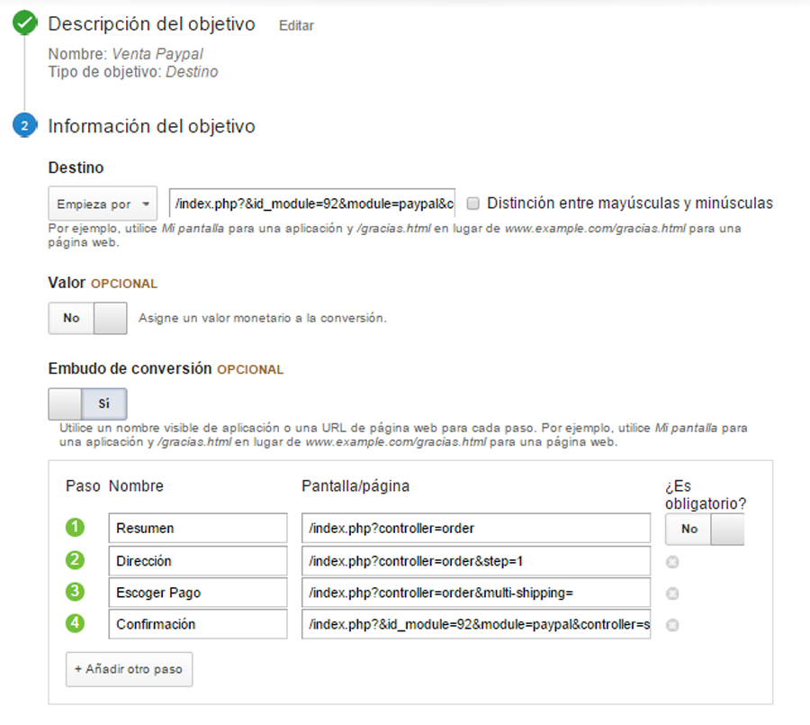

Nosotros tenemos también problemas con las conversiones, os adjuntamos la configuración que tenemos en el objetivo, al verificarlo nos aparece un 0%, pero si que contabiliza bien las conversiones, nosotros tenemos activadas las URLS breves y son las que hemos puesto, la versión de la tienda es el 1.5.6. espero que os sirva de algo;

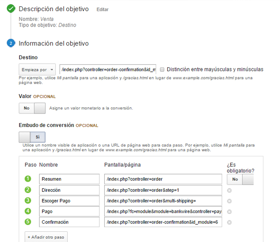

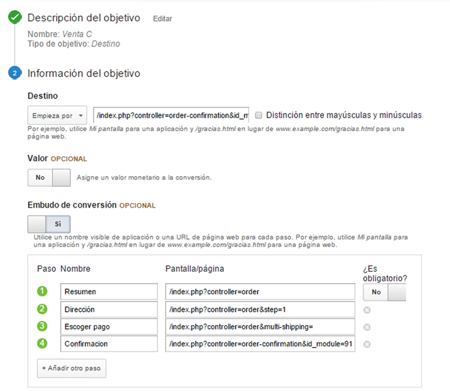

Tengo un problema con los objetivos en Google Analytics que estoy creando para la compra que realizan mis clientes en mi Prestashop.
He realizado las compras desde las tres opciones de pago: transferencia, tarjeta de crédito y Paypal y copié todas las urls de cada proceso para ponerlas en los objetivos en el "Embudo de conversión" pero no me está dando resultados porque me refleja el porcertaje de conversión en 0 de cada uno de ellos.
Al principio intenté poniendo la url de "destino" sin la etiqueta de module porque era la raiz de la url final pero me estaba dando los mismo resultados en todos los objetivos así que agregué lo del "&id_module=6" al objetivo de venta porque es la etiqueta usada en la compra de ese tipo pero ahora no refleja nada.
¿Qué debo hacer o cambiar para mejorar la configuración de mis objetivos?
