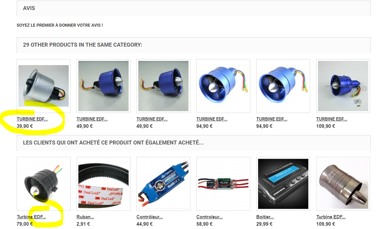

Mackens Posted April 16, 2017 Share Posted April 16, 2017 (edited) Bonjour, je cherche a allonger les titres des "accessoires" qui apparaissent dans le slider en bas de chaque fiche produit. Savez vous ou l'on peut modifier cette longueur. Voir la photo jointe... version presta 1.6.8 1000 mercis Edited April 16, 2017 by Mackens (see edit history) Link to comment Share on other sites More sharing options...
Mackens Posted April 17, 2017 Share Posted April 17, 2017 (edited) ok ca marche pour les titres dans les listes. Meme erreur que ci-dessus, je n'avais pas forcé la compilation.... :-( Il me reste a trouver comment modifier la longueur des titres dans les sliders en bas des fiches produits... (crosselling, accessoires...)... Edited April 17, 2017 by Mackens (see edit history) Link to comment Share on other sites More sharing options...
