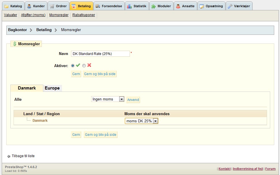

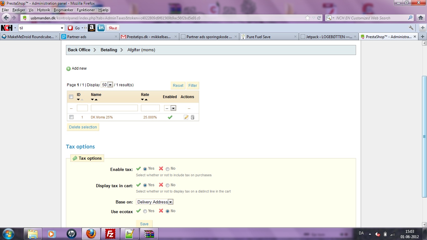

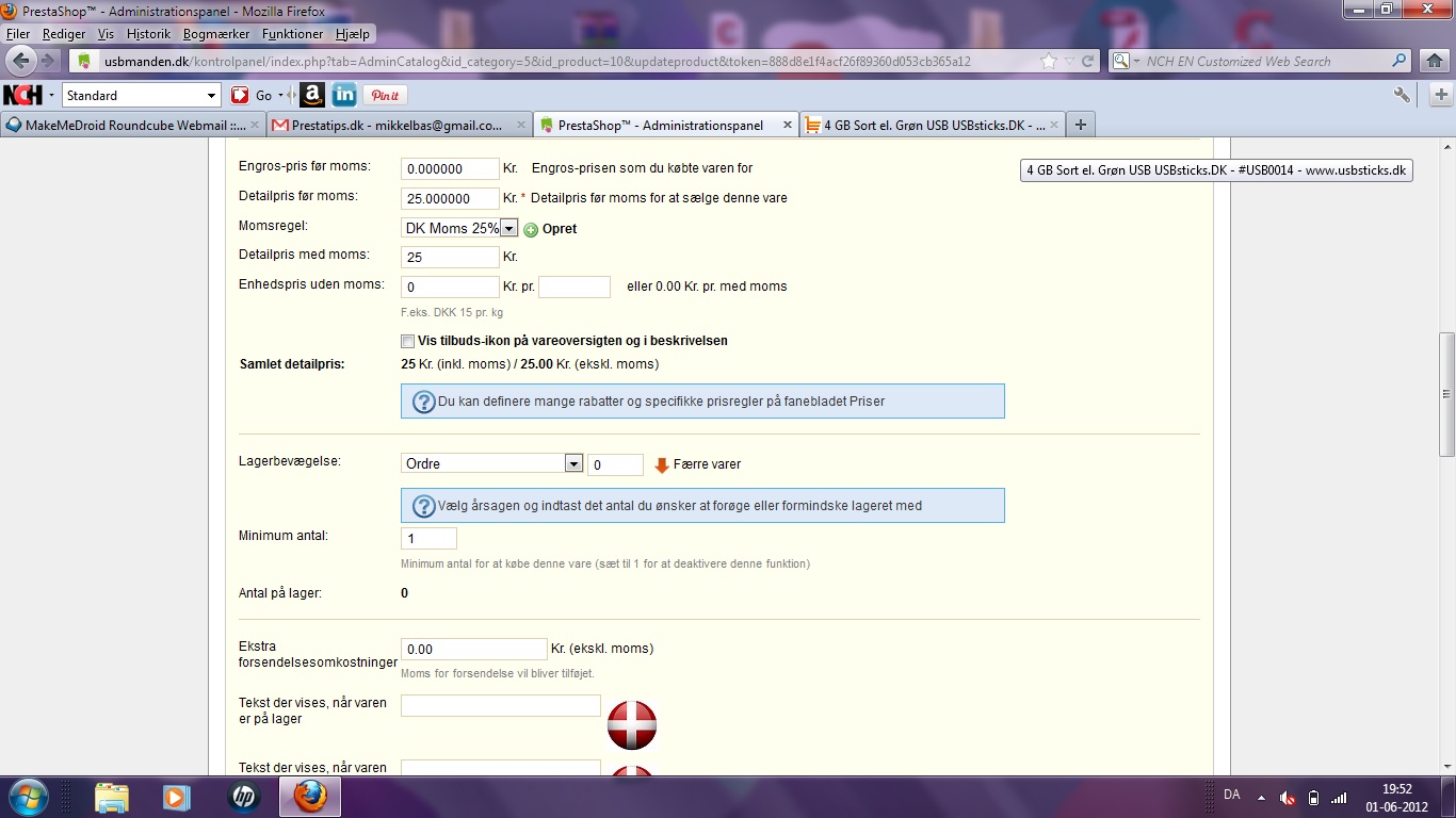

Jeg har et problem med min shop jeg er ved at sætte op.
Under mine vareoprettelse kan jeg ikke se moms blive tilskrevet selvom den er sat op til dette.
Jeg ser ligeledes heller ikke moms på selve shoppen.
Jeg har lavet to screen, så i kan se mine indstillinger står som de skal.
Screen 1:
Screen 2:

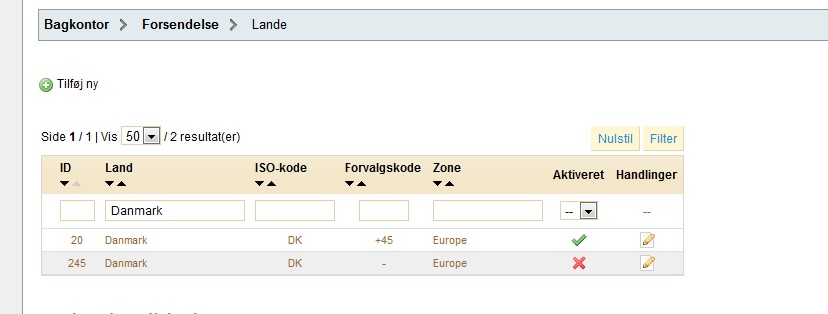

Arh, det var ikke fordi jeg manglede noget der, men da jeg kunne se der stod Danmark i din top slog det mig at i min står der kun europe. Det fik mig til at undersøge lande under forsendelse, der viser det sig så jeg har danmark 2 gange. Se screen post-368455-0-19138900-1338757545_thumb.jpg
En aktiveret og en ikke aktiveret, disse bytter jeg så rundt på og wupti, så var der pludselig moms på. Billedet er taget efter jeg har skiftet, så dette er den løsning der fungere.
Tak for hjælpen til jer der var så venlige og bruge tid på at skrive.
