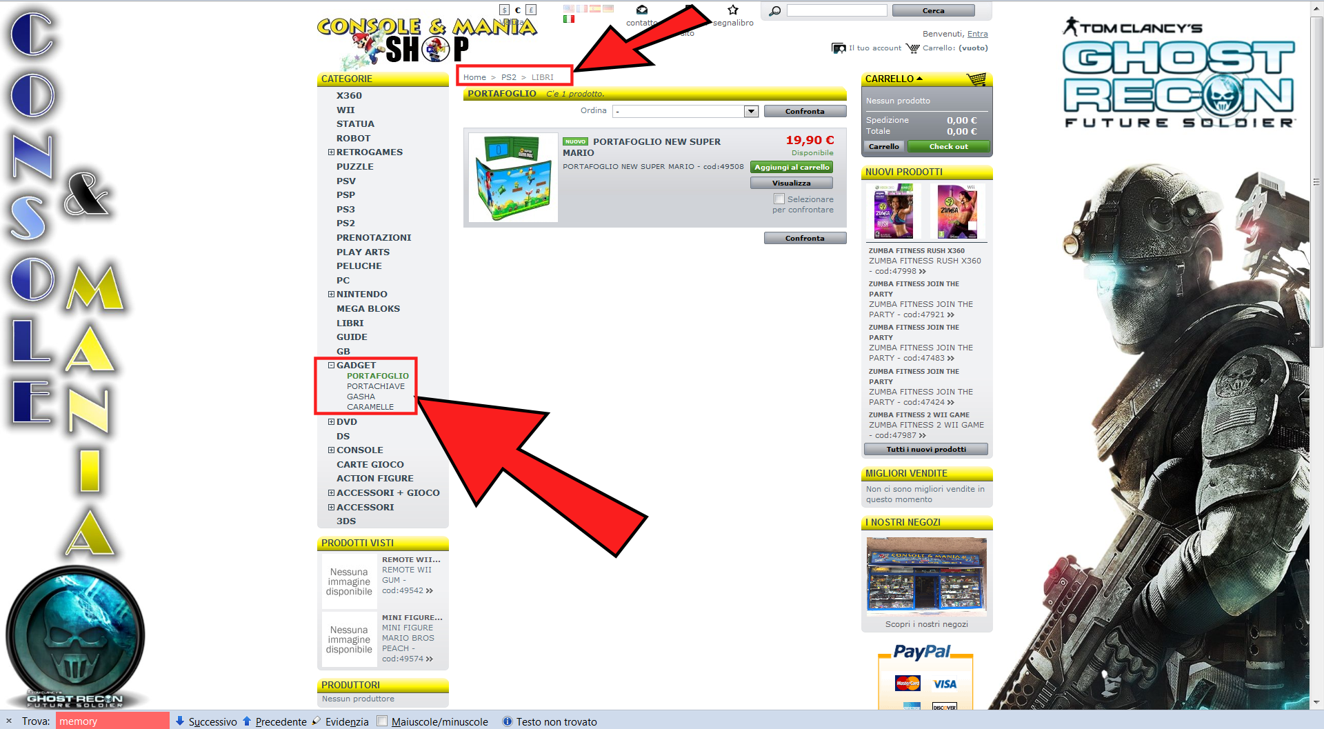

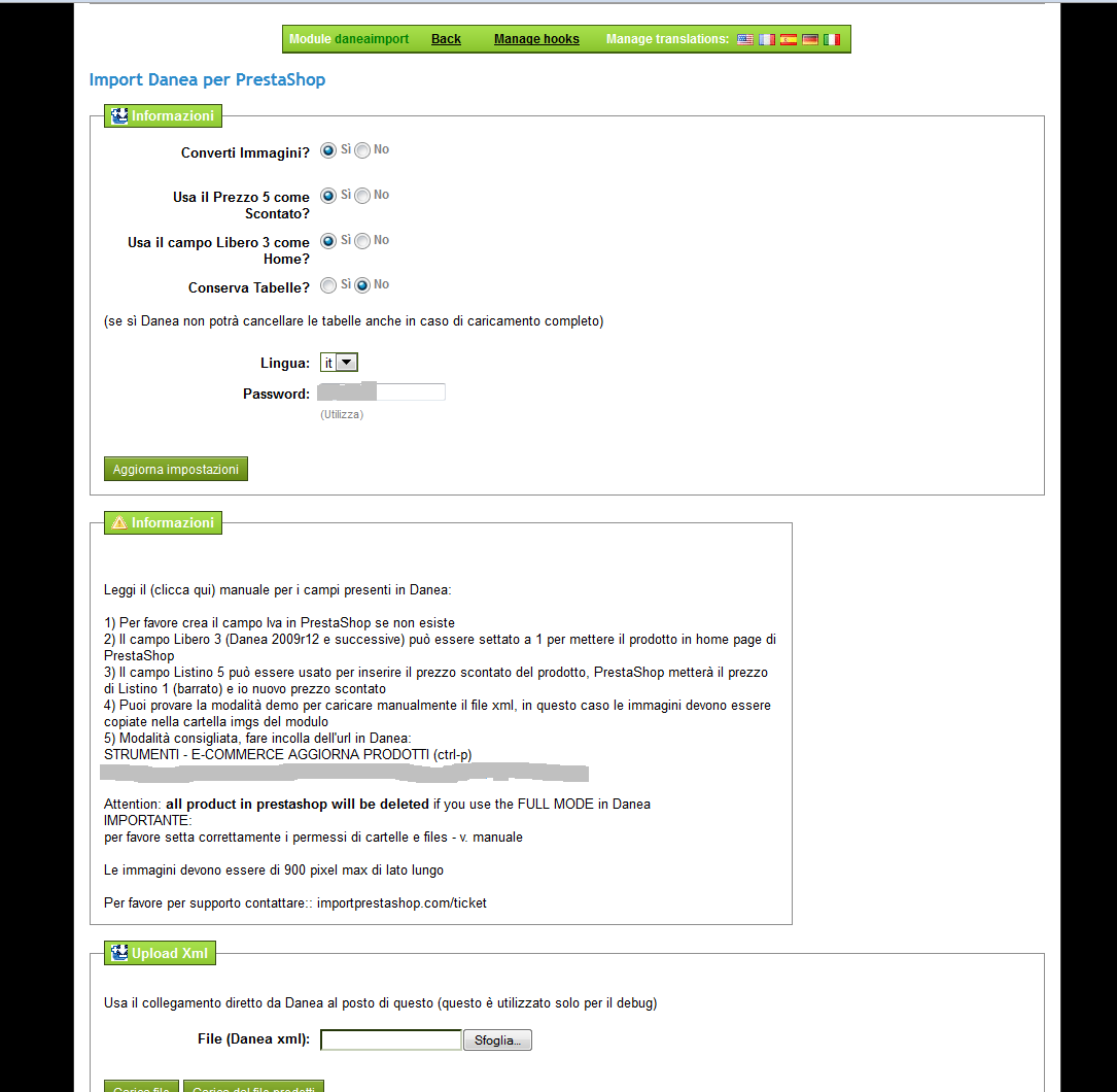

varcoco Posted May 28, 2012 Author Share Posted May 28, 2012 (edited) Dato che nessuno mi risponde allora me la dò da solo la soluzione e la metto a disposizione per tutti coloro che prendono questo muro di petto.... Allora dopo aver fatto miriade di prove sono andato alla conclusione che è un problema del memory_limit del server e cioè la ram che mettono a disposizione i server per il singolo host,il mio server me ne dedica 96mb e quindi poco per inviare tutti i prodotti in un colpo. Ma cmq ho trovato questa soluzione che adesso sembra funzionare: 1) settare su NO converti immagini (Nelle opzioni del modulo DANEA IMPORT in B.O) 2)E poi rigenerare le miniature da :preferenze- immagini (SENZA la crocettina cancela esistenti) Ragazzi cmq vi chiedo se avete modo di aiutarmi su quest'altro problema,in pratica non ho coerenza con il percorso categorie scritte sopra (cioè dove ti trovi quando visiti una determinata categoria o prodotto) con l'albero categoria a sinistra del sito. Metto screenshot per farmi capire meglio.<p> Dato che nessuno mi risponde allora me la dò da solo la soluzione e la metto a disposizione per tutti coloro che prendono questo muro di petto.... Allora dopo aver fatto miriade di prove sono andato alla conclusione che è un problema del memory_limit del server e cioè la ram che mettono a disposizione i server per il singolo host,il mio server me ne dedica 96mb e quindi poco per inviare tutti i prodotti in un colpo. Ma cmq ho trovato questa soluzione che adesso sembra funzionare: 1) settare su NO converti immagini (Nelle opzioni del modulo DANEA IMPORT in B.O) 2)E poi rigenerare le miniature da :preferenze- immagini (SENZA la crocettina cancela esistenti) Ragazzi cmq vi chiedo se avete modo di aiutarmi su quest'altro problema,in pratica non ho coerenza con il percorso categorie scritte sopra (cioè dove ti trovi quando visiti una determinata categoria o prodotto) con l'albero categoria a sinistra del sito. Metto screenshot per farmi capire meglio.<p> Edited May 29, 2012 by varcoco (see edit history) Link to comment Share on other sites More sharing options...
