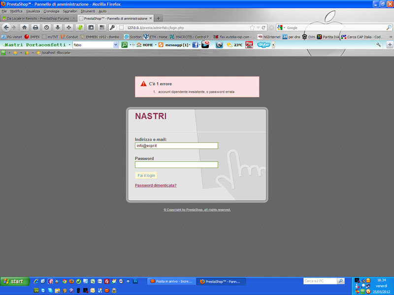

Mi sembra strano, posta uno screen e maggiori dettagli.
Puo essere xche il server è sempre un secondo pc in Locale? teoricamente non dovrebbe cambiare nulla se i passaggi sono giusti. Giusto?
Se descrivi passo, passo quello che hai fatto, vediamo di capirci qualcosa.
Non tralacsiare nulla e poi riporta la scritta di errore precisa come è scritta e dove/quando appare.
ID utente non esiste nel form di login, quindi forse si riferisce all'utente del database.
Ho riscontrato questo errore quando si fa una nuova installazione di Ps e poi si tenta di importare il database.
le chiavi del db e quelle nel file config.inc.php non sono le stesse e si ottiene questo errore.
Hai fatto una nuova installazione?
Posta qualche altra informazione

Salve a tutti io ho creato il sito il locale e ho seguito la guida per portare tutto in remoto. Funziona benissimo però quando inserisco i dati per entrare nel back office, faccio entra, e mi rimanda alla stessa pagina. ho provato a pulire la cache ma niente come posso risolvere il problema? grazie mille
Ciao rancla, questo problema si pone quando fai una nuova installazione e poi ci carichi un database che non è il suo.
Le chiavi di codifica inserite nel file settings.inc.php non coincidono con quelle nel database (perchè è statp generato da un'altra intallazione) quindi non ti accetta la password.
La cosa si risolve facendo un recupera password, oppure inserendo nel file settings.inc.php le chiavi corrette.
Nel forun trovi anche uno script per rigenerare la pasword in caso avessi settato un indirizzo email fasullo oppure sei in locale e non puoi inviare mail.
C'è una terza remota possibilità: controlla di inserire la password corretta.
