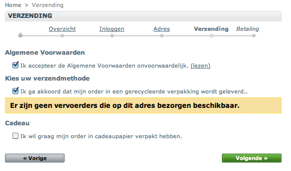

Er zijn geen vervoerders die op dit adres bezorgen beschikbaar.
Waneer iemand wat wil bestellen, en is aanbeland bij verzenden krijg je te zien:
Terwijl ik wel een vervoerder heb aangemaakt, en hierbij ook alle zones heb ingesteld. Heb verder geen price of weight range
Iemand een idee?

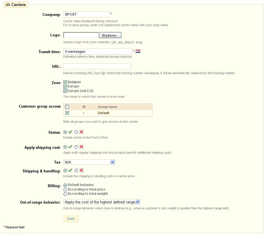

Er is inderdaad een vervoerder aangemaakt en in de zones staan Europa, Europe (out E.U) en Belgium.
Ziie bijlage
kan je een afdruk tonen van je zones ? shipping---> zones
