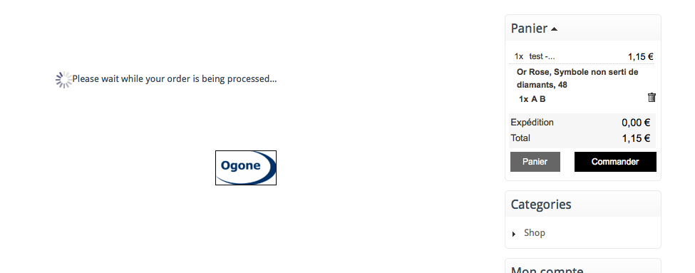

chacha Posted February 27, 2012 Share Posted February 27, 2012 Bonjour, Je rencontre le problème suivant : Suite à une commande par carte bancaire, via le site d'Ogone, celle-ci ne s'enregistre pas dans dans mes commandes. (Je ne la retrouve donc pas dans mon BO > commandes, et ne reçois donc pas d'e-mail). Après le paiement, donc en quittant Ogone, l'utilisateur revient sur le site et est affiché un sablier avec écrit "please wait your payment is being processed ", mais ne s'arrête jamais. La commande est pourtant bien passé auprès d'Ogone. Comment faire pour que celle-ci s'enregistre dans mes commandes et recevoir l'e-mail ? En vous remerciant par avance, chacha Mon site : www.materiel-dentiste.fr Link to comment Share on other sites More sharing options...

sebweb Posted May 26, 2012 Share Posted May 26, 2012 Solution sur le module ogone v2.3: Modifier le fichier confirmation.php du module Ogone et remplacer : echo $ogone->display(dirname(__FILE__), ‘waiting.tpl’); par echo « <div style=\ »padding:80px;\ »><img src=\ »../../img/loader.gif\ » style=\ »vertical-align:middle;\ » /> ».$ogone->l(‘Please wait while your order is being processed…’). »<p> </p> <div style=\ »text-align:center; padding-top:80px;\ »><img src=\ »"._MODULE_DIR_. »/ogone/ogone.gif\ » /></div> </div> <script type=\ »text/javascript\ »> function checkwaitingorder() { $.ajax({ type: ‘POST’, url:’ »._MODULE_DIR_. »/ogone/checkwaitingorder.php’, data:’id_cart= ».$id_cart. »&id_module= ».$id_module. »&key= ».$key. »‘, success:function (data) { if (data == ‘ok’) window.location.href = ‘ ».$ogone_link. »?id_cart= ».$id_cart. »&id_module= ».$id_module. »&key= ».$key. »‘; } }); setTimeout(‘checkwaitingorder()’, 5000); } setTimeout(‘checkwaitingorder()’, 5000); </script> »; http://moduleshop.sebweb.fr/ogone-probleme-enregistrement-commande-confirmation/ 1 Link to comment Share on other sites More sharing options...
microblog Posted June 14, 2012 Share Posted June 14, 2012 bonsoir, etes vous sûre du code, car je reçois une erreur : Parse error: syntax error, unexpected T_STRING, expecting ',' or ';' in /xxx/xxx/www/modules/ogone/confirmation.php on line 49 merci de votre réponse car rien ne fonctionne avec ogone. Pas de redirection après paiement, pas de commande prise en compte... Link to comment Share on other sites More sharing options...
sebweb Posted June 15, 2012 Share Posted June 15, 2012 (edited) l'encodage lors de la publication a planté... echo "<div style=\"padding:80px;\"><img src=\"../../img/loader.gif\" style=\"vertical-align:middle;\" />".$ogone->l('Please wait while your order is being processed...')."<p> </p> <div style=\"text-align:center; padding-top:80px;\"><img src=\""._MODULE_DIR_."/ogone/ogone.gif\" /></div> </div> <script type=\"text/javascript\"> function checkwaitingorder() { $.ajax({ type: 'POST', url:'"._MODULE_DIR_."/ogone/checkwaitingorder.php', data:'id_cart=".$id_cart."&id_module=".$id_module."&key=".$key."', success:function (data) { if (data == 'ok') window.location.href = '".$ogone_link."?id_cart=".$id_cart."&id_module=".$id_module."&key=".$key."'; } }); setTimeout('checkwaitingorder()', 5000); } setTimeout('checkwaitingorder()', 5000); </script>"; je suis dessus moi aussi... nous avions réussi à configurer le mode test et tout fonctionnait au poil... mais une fois le mode prod activé (sur ogone) : l'echange se réalise correctement mais ogone retourne une clé invalide qui bloque l'enregistrement de la commande en backoffice. Edited June 15, 2012 by sebweb (see edit history) 1 Link to comment Share on other sites More sharing options...
microblog Posted June 15, 2012 Share Posted June 15, 2012 (edited) merci pour votre rapide répinse. j'ai changé le fichier, mais rien n'y fait. la seule différence c'est que maintenant sur la page qui load à l'infini, j'ai le logo Ogone j'ai fait un test et de nouveau, pas d'enregistrement de la commande mais je susi bien débité de ma carte et je reçois un mail de Ogone Edited June 15, 2012 by microblog (see edit history) Link to comment Share on other sites More sharing options...
sebweb Posted June 15, 2012 Share Posted June 15, 2012 attention il faut bien configurer ogone : https://secure.ogone.com/ Requête directe HTTP serveur-à-serveur COCHER Toujours en background/différé (pas tout de suite après le paiement). pour les deux URL de la page post-paiement du marchand: http://www.votredomaine.fr/modules/ogone/validation.php Méthode de la requête : GET Link to comment Share on other sites More sharing options...
microblog Posted June 16, 2012 Share Posted June 16, 2012 merci mais ça ne change rien du tout. le pire c'est pas la page qui mouline mais plutôt le fait que la commande n'est pas prise en compte alors que le client a payé je sais plus quoi faire... Link to comment Share on other sites More sharing options...
