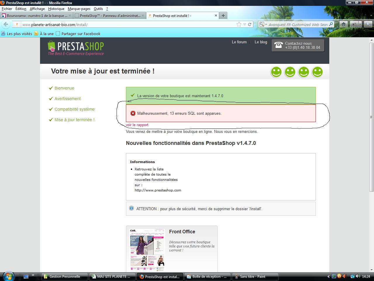

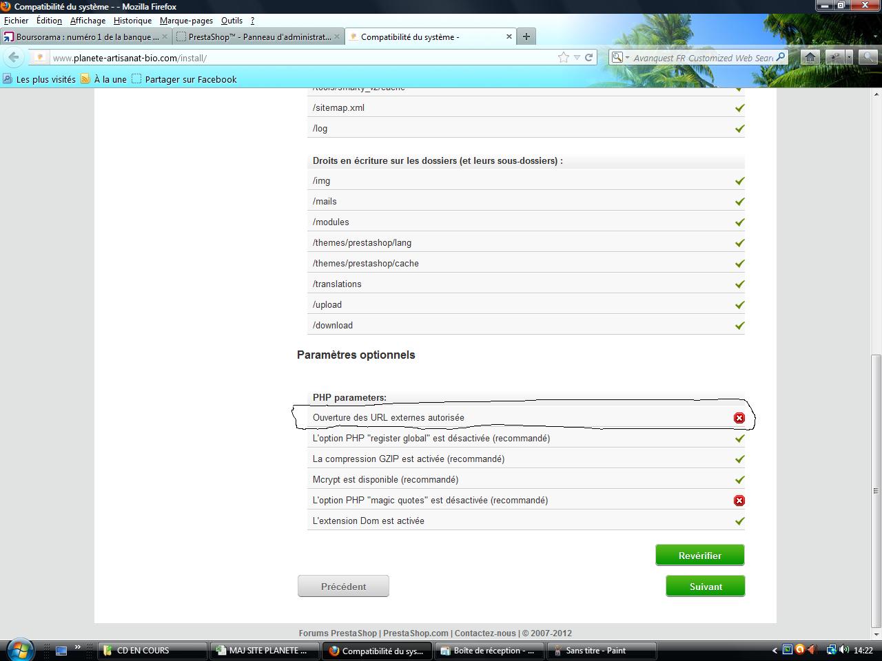

dandav55 Posted February 28, 2012 Author Share Posted February 28, 2012 oui après c'est sur ils sont désactivés, ce que je veux dire c'est qu'il faut les désactiver Avant de faire la mise à jour, désactiver = les déinstaller dans l'onglet module (mais pas supprimer) Après faire la mise à jour. Bonjour, J'ai bien suivi vos instructions et il est toujours impossible d'accéder aux modules Je ne sais plus trop quoi faire Je joins 2 screens sur le déroulement de la mise à jour et je fais repointer vers le dossier XXX afin que le site redevienne accessible Merci, Link to comment Share on other sites More sharing options...
dandav55 Posted February 28, 2012 Author Share Posted February 28, 2012 <p>Les 2 screens</p> <p> </p> Link to comment Share on other sites More sharing options...
dandav55 Posted February 28, 2012 Author Share Posted February 28, 2012 Ci joint le premier screen Link to comment Share on other sites More sharing options...
