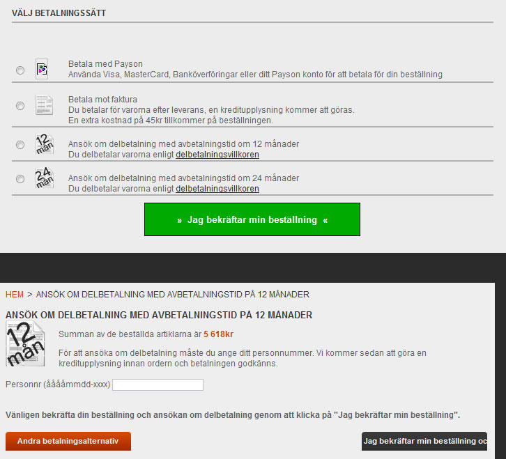

maxa 4 Posted February 18, 2012 Jo man får ju det, lyckades tyvärr ej övertyga chefen att vi skulle använda klarna. Men jag tog en annan modul och byggde om så nu fungerar det hjälpligt iaf tills vi får upp volym och jag kan motivera vidare satsning på webshopen. Tack för förslaget iaf Mvh /Max Share this post Link to post Share on other sites

maxa 4 Posted February 18, 2012 Nja alltså det är inte så avancerat. Jag köpte faktura-modulen från prestaworks ( http://www.prestawor...p?id_product=43 ) Sedan bytte jag ut "invoice" till "delbetalning12" (Invoice mot Delbetalning12, INVOICE mot DELBETALNING12) i alla filer. La även in en länk till delbetalningsvillkoren i "payment.tpl" Sen installerade jag och skrev en passande översättning för modulen delbetalning12. Efter det gjorde jag en lika dan som hette delbetalning24. Vet inte om det är ok att göra så, och jag kan tyvärr inte dela modulen eftersom det är en betalmodul som jag bara modifierat. Men jag har bifogat en bild på hur det blev (paysonmodulen är ej aktiverad, därav ser den ut som den gör). Ingen perfekt lösning men den duger åt oss i detta uppstartningsskede då vi ändå kommer att fakturera, göra kreditkontroller osv från ett affärssystem som ej är kopplat till webbshoppen. Har du frågor eller idéer så är du hjärtligt välkommen. Edit: uhm verkar inte fungera något vidare med den uppladdade bilden, här kommer en länk: Share this post Link to post Share on other sites

maxa 4 Posted February 20, 2012 mrzoom/Vaggur: stämmer att jag kör med onepagecheckout. Kan inte garantera att gjorde att jag fick bekräfta-knappen, har fipplat så mycket att jag knappt vet ut eller in längre. Radio-buttons kommer dock garanterat med den modulen, mr pellets: jag har ju faktiskt skrivit exakt hur du skall göra. Är ju bara att köpa modulen från prestaworks och sen använda wordpad. Finns en eminent "replace"-funktion. Öppna första filen; Skriv i invoice i övre rutan sen delbetalning12 i den undre rutan. Markera "match case" och klicka på "replace all". Ändra till Invoice i övre rutan och Delbetalning12 i den undre, klicka "replace all" Ändra nu till INVOICE i övre rutan och skriv DELBETALNING12 i den undre, klicka på "Replace all" igen. Gör likadant på alla filer (8 st) Döp om invoice.php till delbetalning12.php Gå in i img-mappen och döp om invoice.png till delbetalning12.png Döp om invoice_front.png till delbetalning12_front.png Vill du att modulen endast skall vara synlig över en viss beloppsgräns (dvs om summan i kassan övergår tex 5000kr så kanske du vill att avbetalning 12mån skall synas, men inte innan dess) så får du ändra lite i filen delbetalning12.php Leta upp: public function hookPayment($params) { if (!$this->active) return ; och ersätter med: public function hookPayment($params) { if (!$this->active) return ; if ($params['cart']->getOrderTotal() < 5000) return ; Byt ut 5000 mot önskad summa ordern skall överstiga för att betalningssättet skall synas. Installera. Gör sedan samma sak men döp allt till delbetalning24 eller vilka avbetalningsperioder du nu önskar. Glöm inte att matcha versaler och gemener. Min översättning ser ut såhär, inte säker på att den är komplett men är inte mkt kvar att trycka in i annat fall. <?php global $_MODULE; $_MODULE = array(); $_MODULE['<{delbetalning12}prestashop>confirmation_2e2117b7c81aa9ea6931641ea2c6499f'] = 'Din förfrÃ¥gan om delbetalning (12mÃ¥n) hos'; $_MODULE['<{delbetalning12}prestashop>confirmation_75fbf512d744977d62599cc3f0ae2bb4'] = 'är mottagen.'; $_MODULE['<{delbetalning12}prestashop>confirmation_e6dc7945b557a1cd949bea92dd58963e'] = 'Din förfrÃ¥gan kommer att behandlas och varorna skickas sÃ¥ snart som möjligt efter det.'; $_MODULE['<{delbetalning12}prestashop>confirmation_0db71da7150c27142eef9d22b843b4a9'] = 'För eventuella frÃ¥gor eller mer information, vänligen kontakta vÃ¥r'; $_MODULE['<{delbetalning12}prestashop>confirmation_64430ad2835be8ad60c59e7d44e4b0b1'] = 'kundtjänst.'; $_MODULE['<{delbetalning12}prestashop>delbetalning_eed422851984946a4d65fcc9824d240b'] = 'Delbetalning (12 mÃ¥n)'; $_MODULE['<{delbetalning12}prestashop>delbetalning_0782e47d984182c9aa84ed7c9012e6c2'] = 'Acceptera delbetalning (12 mÃ¥n)'; $_MODULE['<{delbetalning12}prestashop>delbetalning_fa214007826415a21a8456e3e09f999d'] = 'Är du säker pÃ¥ att du vill radera dina inställningar?'; $_MODULE['<{delbetalning12}prestashop>delbetalning_077941b71a7b3d57c0db4a614969a5af'] = 'Delbetalning (12 mÃ¥n)'; $_MODULE['<{delbetalning12}prestashop>delbetalning_f4f70727dc34561dfde1a3c529b6205c'] = 'Inställningar'; $_MODULE['<{delbetalning12}prestashop>delbetalning_ba9d6e34c95eda50d5f2720cd5f81370'] = 'Lägg pÃ¥ en avgift'; $_MODULE['<{delbetalning12}prestashop>delbetalning_93cba07454f06a4a960172bbd6e2a435'] = 'Ja'; $_MODULE['<{delbetalning12}prestashop>delbetalning_bafd7322c6e97d25b6299b5d6fe8920b'] = 'Nej'; $_MODULE['<{delbetalning12}prestashop>delbetalning_27bb4712ce6a8942038ce7a9c622721c'] = 'Produktreferens'; $_MODULE['<{delbetalning12}prestashop>delbetalning_75352ac87ff1eab1022a82fa459774c1'] = 'Fraktbegränsning'; $_MODULE['<{delbetalning12}prestashop>delbetalning_963e55522f75e2105b42c9273274e959'] = 'Kräv pnr/org.nr'; $_MODULE['<{delbetalning12}prestashop>delbetalning_6f8ae1f8819a83d268760ea4c41c49ff'] = 'Granska pnr/org.nr'; $_MODULE['<{delbetalning12}prestashop>delbetalning_889edd27509f95b5229db7b73826dc06'] = 'TillÃ¥t nedladdningsbara produkter'; $_MODULE['<{delbetalning12}prestashop>delbetalning_b17f3f4dcf653a5776792498a9b44d6a'] = 'Spara'; $_MODULE['<{delbetalning12}prestashop>delbetalning_f4d1ea475eaa85102e2b4e6d95da84bd'] = 'Bekräftelse'; $_MODULE['<{delbetalning12}prestashop>delbetalning_c888438d14855d7d96a2724ee9c306bd'] = 'Inställningar sparade'; $_MODULE['<{delbetalning12}prestashop>delbetalning_6357d3551190ec7e79371a8570121d3a'] = 'Det finns'; $_MODULE['<{delbetalning12}prestashop>delbetalning_4ce81305b7edb043d0a7a5c75cab17d0'] = 'Det finns'; $_MODULE['<{delbetalning12}prestashop>delbetalning_07213a0161f52846ab198be103b5ab43'] = 'fel'; $_MODULE['<{delbetalning12}prestashop>delbetalning_cb5e100e5a9a3e7f6d1fd97512215282'] = 'fel'; $_MODULE['<{delbetalning12}prestashop>delbetalning_49cc8e6220245b65cd7d20fc6ccc74f5'] = 'Instruktioner'; $_MODULE['<{delbetalning12}prestashop>delbetalning_efa2dea3d3475c7fd08995148adbb674'] = 'Skapa en ny produkt i din butik, följ dessa steg.'; $_MODULE['<{delbetalning12}prestashop>delbetalning_2af298d04c7e96a8447c0b5de4306f57'] = 'Referensfältet mÃ¥ste matcha det värde som är angivet i modulen.'; $_MODULE['<{delbetalning12}prestashop>delbetalning_13ac7c29ca76daa7c14a2f5771a7cd0c'] = 'Produkten bör vara inaktiverad, sÃ¥ att den inte visas i butiken.'; $_MODULE['<{delbetalning12}prestashop>delbetalning_1e557895bbd99435c8b3447cef39ddb8'] = 'Aktivera avgift genom att välja JA pÃ¥ inställningen nedan.'; $_MODULE['<{delbetalning12}prestashop>delbetalning_f9f8f7e68314ea81a53e970bb0ab7273'] = 'Du mÃ¥ste ange ditt personnummer / organisationsnummer.'; $_MODULE['<{delbetalning12}prestashop>delbetalning_2cc32171caeb870fb41d361e5e39006a'] = 'Ditt personnummer / organisationsnummer är inte korrekt.'; $_MODULE['<{delbetalning12}prestashop>payment_61a682f3dfbdce083e641c9f5c15390b'] = 'Ansök om delbetalning med avbetalningstid om 12 mÃ¥nader'; $_MODULE['<{delbetalning12}prestashop>payment_f2c520e57f57bcf7cf14efcafa8f8cb9'] = 'Du delbetalar varorna enligt delbetalningsvillkoren'; $_MODULE['<{delbetalning12}prestashop>payment_6e9f93776420accbe9eb26c145afd163'] = 'En extra kostnad pÃ¥'; $_MODULE['<{delbetalning12}prestashop>payment_b4a0159714f79dbdba3099fd5d99300d'] = 'tillkommer pÃ¥ beställningen.'; $_MODULE['<{delbetalning12}prestashop>validation_6fa38285cd1c287353f28022927a2294'] = 'Ansök om delbetalning med avbetalningstid pÃ¥ 12 mÃ¥nader'; $_MODULE['<{delbetalning12}prestashop>validation_ff8470077ffb6f99a6a0fdceb866a82d'] = 'Delbetalning (12mÃ¥n)'; $_MODULE['<{delbetalning12}prestashop>validation_e2867a925cba382f1436d1834bb52a1c'] = 'Summan av de beställda artiklarna är'; $_MODULE['<{delbetalning12}prestashop>validation_dfa653dd35db3e533bd88da6e6551ac3'] = 'Uppläggningskostnad för delbetalningen är'; $_MODULE['<{delbetalning12}prestashop>validation_74729ca17f063d02ad160d6f78aa167d'] = 'är inkluderad i beloppet.'; $_MODULE['<{delbetalning12}prestashop>validation_c6448ed8770f8b534bcf94d12b184034'] = 'För att ansöka om delbetalning mÃ¥ste du ange ditt personnummer. Vi kommer sedan att göra en kreditupplysning innan ordern och betalningen godkänns.'; $_MODULE['<{delbetalning12}prestashop>validation_68753e1b814565686c4a2b1f46ba208c'] = 'Personnr (ååååmmdd-xxxx)'; $_MODULE['<{delbetalning12}prestashop>validation_0b5320ab8d574d4abadab68bdec15af9'] = 'Vänligen bekräfta din beställning och ansökan om delbetalning genom att klicka pÃ¥ \"Jag bekräftar min beställning\"'; $_MODULE['<{delbetalning12}prestashop>validation_569fd05bdafa1712c4f6be5b153b8418'] = 'Andra betalningsalternativ'; $_MODULE['<{delbetalning12}prestashop>validation_46b9e3665f187c739c55983f757ccda0'] = 'Jag bekräftar min beställning och ansöker om delbetalning.'; Så, det går tämligen fort att ordna med dessa instruktioner, men du får faktiskt betala prestaworks för att ha utvecklat grundmodulen iaf. Notera att denna modul endast tar emot ordern och märker den med personnummer och "avbetalning12". Sen får man göra kreditkontroll och fakturering från något externt system/nätet. Jag hoppas detta är till lite hjälp iaf. Med vänlig hälsning Max Share this post Link to post Share on other sites
