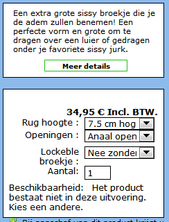

qualityangel Posted February 3, 2012 Share Posted February 3, 2012 Beste, forum leden. Ik heb een aantal artikelen waar de klant meerdere opties voor heeft. Echter al heb ik de opties apart erbij gezet dan zegt hij dat er geen product beschikbaar is voor deze configuratie (zie bijlage foto) Een klant heeft bij mij meerdere keuzes voor het maken van het artikel. Bijv. met kant of zonder kant, met straps of zonder straps etc. Maar op de manier zoals ik het doe werkt het niet helaas. Maar hoe moet het wel? Bedankt alvast voor de reacties. Tim Link to comment Share on other sites More sharing options...

qualityangel Posted February 5, 2012 Author Share Posted February 5, 2012 Wat omslachtig zeg dam. Zou makkelijker zijn als het werkt zoals ik het al had ingesteld en dus gewoon de keuze voor de klant is doormiddel van de 3 attributen wel of niet te zeggen. Hieronder heb ik een voorbeeld van vrije keuze van de klant. Zo als dit moet het worden. Ik heb bovenstaande optie geprobeerd en dat betekend dat ik per product meer dan 15 minuten bezig ben om tig optie combinaties te maken. Link to comment Share on other sites More sharing options...

qualityangel Posted February 5, 2012 Author Share Posted February 5, 2012 Dit is zeer omslachtig, als je die melding er uit haald en de combinaties zoals de klant kiest opslaat dan hoef je niet tig combinaties te maken. dus gewoon selectie vlakken zoals mijn eerste afbeelding en het systeem moet deze gewoon doorzetten of de combi volgens het systeem bestaat of niet. dus atijd een bestel button. zoals de combinatie maker in elkaar zit nu dan is het niet rendabel met meer dan 500 nieuwe artikelen die toegevoegd moeten worden vanuit een nieuwe leverancier. EDIT: Ik heb net even een satijnen broekje er in gezet met een aantal opties en de maten. Heb nu voor 1 artikel in mijn database 1142 combinaties staan. Dit is de reinste DB vervuiling terwijl het juist zonder database ook moet kunnen bij bestellen. Link to comment Share on other sites More sharing options...
