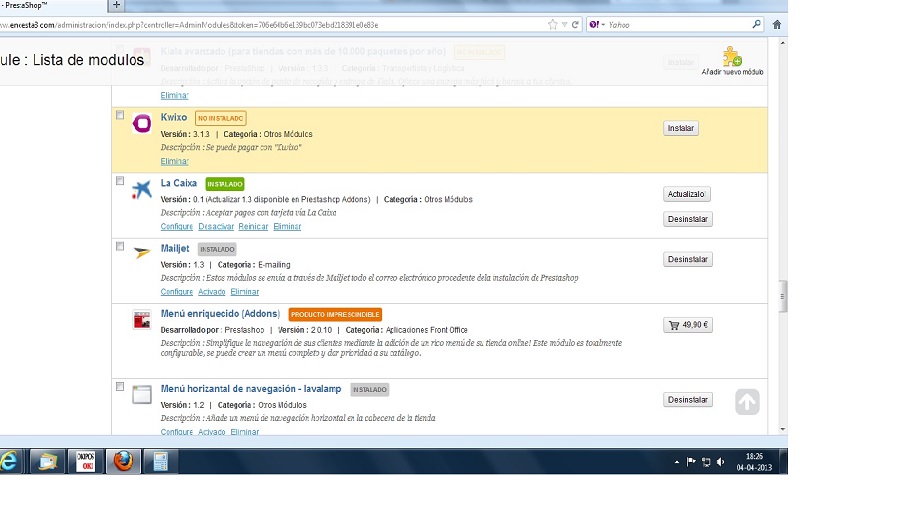

Hola Xemigue,
me he encontrado con el mismo problema del módulo de La Caixa con lo de la actualización.
El problema es que pulsé para actualizarlo y me aparece el mensaje de pago en addons, cosa que no entiendo ya que antes el módulo venía instalado.
Ahora me ha desparecido la opción de pago con La Caixa y mi pregunta es si se puede volver a instalar el módulo de alguna manera, de la versión anterior sin tener que pasar por addons.
Gracias
Un saludo
Si conservas el zip donde tienes el módulo o lo vuelves a descargar de addons, te volverá a aparecer. He modificado el archivo caixa.php con un editor para cambiar las direcciones, pero todavía no he conseguido que funcione.

hola,
he podido instalar el módulo de nuevo "lacaixa.zip" y aunque es la versión que usaba en prestashop 1.4.7.3 y 1.4.9.0, el módulo es la caixa v0.1, me funciona perfectamente en mi versión actual de prestashop que es la 1.5.4
No he hecho ninguna modificación de ningún tipo y, aunque ni yo me lo creo, he hecho varias pruebas en real y todo funciona correctamente, la verdad, no entiendo nada.
Si alguien necesita el módulo que me avise a ver si mañana lo puedo subir ya que no lo tengo en este equipo.
un saludo
