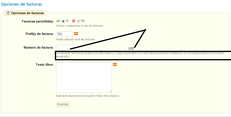

no hay alguna manera de dar el numero de factura que me de la gana a mis pedidos ?
ocurre una cosa , yo necesito los numeros que sean consecutivos , pero si alguien me cancela un pedido o no me hace la trasferencia , el siguiente pedido salta de numero ( creo ) como hice varios pedidos de prueba me he perdido

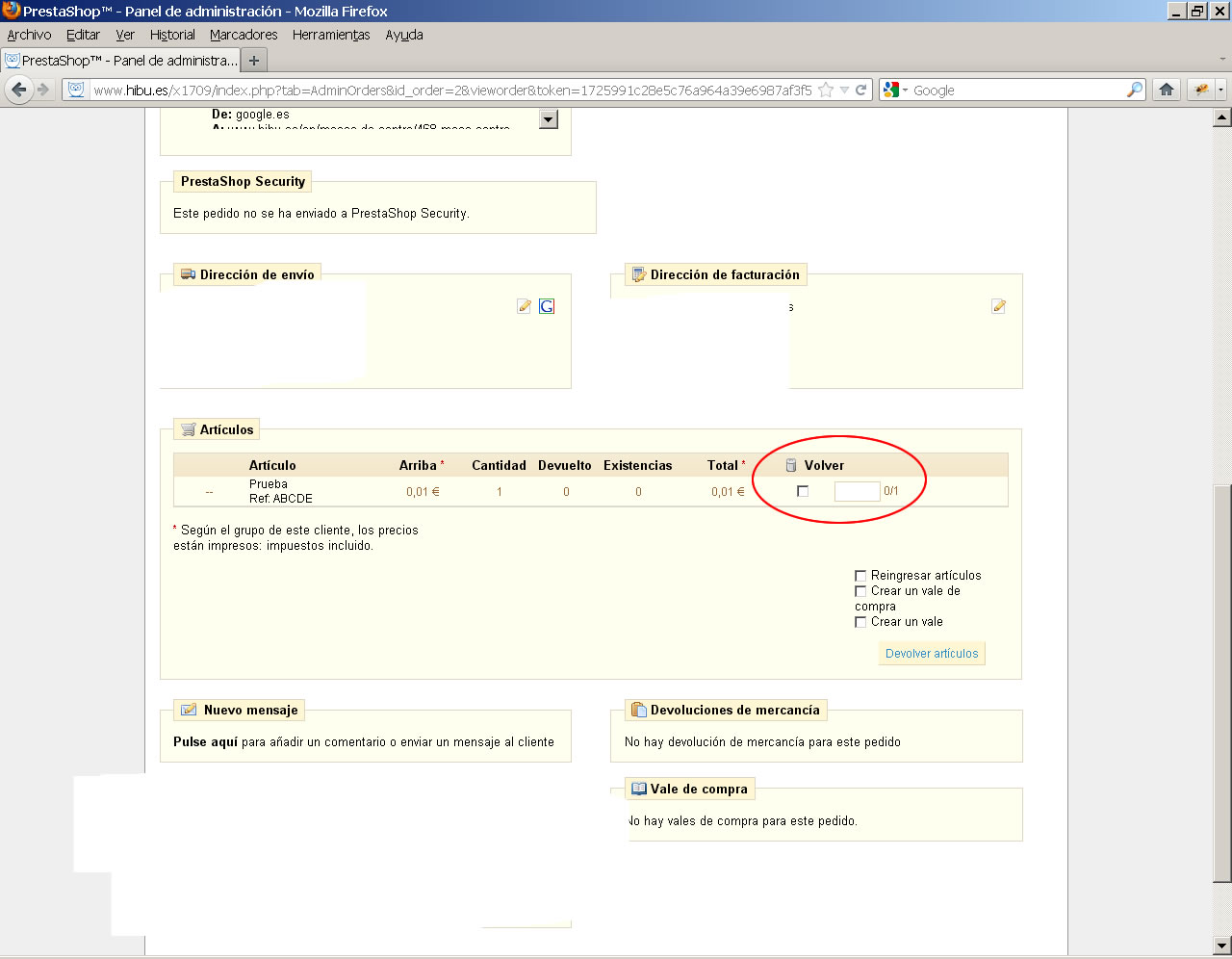

Cuando cancelas un pedido por "x" motivos aparte de poner ese estado de cancelado, en la misma ficha tienes que marcar la opcion de devolver articulo o producto y darle a devolver como bien nos dice el usuario jvpolivares en unos post mas arriba con una imagen.
Una vez realizado ambas cosas el pedido se borra y se corrige la numeracion.
