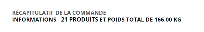

modelike Posted December 4, 2011 Author Share Posted December 4, 2011 Quelqu'un pour m'aider ? Voilà ce que je voudrais sur la page récapitulatif du panier : Es ce possible ? Si oui comment ? Merci ! Link to comment Share on other sites More sharing options...

modelike Posted December 7, 2011 Author Share Posted December 7, 2011 Sujet résolu après bien des recherches. Je donne la solution, pour les personnes que ça peux interresser ! Il faut donc ajouter ce code : {$cart->getTotalWeight()|escape:'htmlall':'UTF-8'|number_format:3} Personnellement j'ai donc ajouté ce code dans la page shopping_cart.tpl, après <p>{l s='Your shopping cart contains'} <span id="summary_products_quantity">{$productNumber} {if $productNumber == 1}{l s='product'}{else}{l s='products'}{/if} </span> Mon code final : <p>{l s='Your shopping cart contains'} <span id="summary_products_quantity">{$productNumber} {if $productNumber == 1}{l s='product'}{else}{l s='products'}{/if} </span> et pèse {$cart->getTotalWeight()|escape:'htmlall':'UTF-8'|number_format:3} kg </p> 1 Link to comment Share on other sites More sharing options...

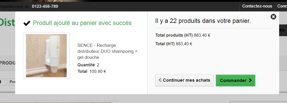

Produit literie Posted May 10, 2016 Share Posted May 10, 2016 Nickel, merci cela fonctionne super bien Par contre lorsque on ajoute un article au panier il y a un popup qui s'ouvre avec le resume du panier Quel esy le Tpl qui gere cet affichage ? (voir images) Un grand merci Link to comment Share on other sites More sharing options...
