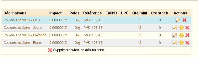

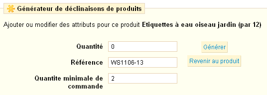

b2comm Posted May 23, 2012 Share Posted May 23, 2012 Re bonjour si cela intéresse quelqu'un, voici comment ajouter au générateur d'attributs un champ "quantité minimale" avec pour valeur par défaut la quantité minimale du produit en général (voir image 1). De cette façon, une quantité identique est ajoutée d'un seul coup à toutes les déclinaisons ! Attention il s'agit d'un hack qui modifie le coeur de Prestashop. Conserver la version originale des fichiers modifiés ci-dessous ! Dans ../admin/tabs/AdminAttributeGenerator.php 1- Chercher vers ligne 50-55 : if ($this->product->id) { return (array( 'id_product' => (int)($this->product->id), 'price' => (float)($price), 'weight' => (float)($weight), 'ecotax' => 0, 'quantity' => (int)($_POST['quantity']), 'reference' => pSQL($_POST['reference']), 'default_on' => 0)); } return array(); Remplacer par : if ($this->product->id) { return (array( 'id_product' => (int)($this->product->id), 'price' => (float)($price), 'weight' => (float)($weight), 'ecotax' => 0, 'minimal_quantity' => (int)($_POST['minimal_quantity']), 'quantity' => (int)($_POST['quantity']), 'reference' => pSQL($_POST['reference']), 'default_on' => 0)); } return array(); 2 - Chercher vers ligne 300 : echo ' <div style="padding-top:10px; float: left; width: 570px;"> <div style="float:left;"> <label>'.$this->l('Quantity').'</label> <div class="margin-form"> <input type="text" size="20" name="quantity" value="0"/> </div> <label>'.$this->l('Reference').'</label> <div class="margin-form"> <input type="text" size="20" name="reference" value="'.$this->product->reference.'"/> </div> </div> <div style="float:left; text-align:center; margin-left:20px;"> <input type="submit" class="button" style="margin-bottom:5px;" name="generate" value="'.$this->l('Generate').'" /><br /> <input type="submit" class="button" name="back" value="'.$this->l('Back to product').'" /> </div> <br style="clear:both;" /> <div style="margin-top: 15px;">'; Remplacer par : echo ' <div style="padding-top:10px; float: left; width: 570px;"> <div style="float:left;"> <label>'.$this->l('Quantity').'</label> <div class="margin-form"> <input type="text" size="20" name="quantity" value="0"/> </div> <label>'.$this->l('Reference').'</label> <div class="margin-form"> <input type="text" size="20" name="reference" value="'.$this->product->reference.'"/> </div> <label>'.$this->l('Quantite minimale de commande').'</label> <div class="margin-form"> <input type="text" size="20" name="minimal_quantity" value="'.$this->product->minimal_quantity.'"/> </div> </div> <div style="float:left; text-align:center; margin-left:20px;"> <input type="submit" class="button" style="margin-bottom:5px;" name="generate" value="'.$this->l('Generate').'" /><br /> <input type="submit" class="button" name="back" value="'.$this->l('Back to product').'" /> </div> <br style="clear:both;" /> <div style="margin-top: 15px;">'; Désormais lors d'une génération de produit une même quantité mini sera attribuée à chaque déclinaison (et prise en compte lors de l'ajout panier du produit). On veut maintenant afficher cette quantité minimale par attribut dans le tableau récapitulatif de l'onglet "Déclinaisons" (voir image 2) Dans ../admin/tabs/AdminProduct.php, dans la function displayFormAttributes($obj, $languages, $defaultLanguage) 1 - Chercher <tr> <th>'.$this->l('Attributes').'</th> <th>'.$this->l('Impact').'</th> <th>'.$this->l('Weight').'</th> <th>'.$this->l('Reference').'</th> <th>'.$this->l('EAN13').'</th> <th>'.$this->l('UPC').'</th> <th class="center">'.$this->l('Quantity').'</th> <th class="center">'.$this->l('Actions').'</th> </tr>'; Remplacer par <tr> <th>'.$this->l('Attributes').'</th> <th>'.$this->l('Impact').'</th> <th>'.$this->l('Weight').'</th> <th>'.$this->l('Reference').'</th> <th>'.$this->l('EAN13').'</th> <th>'.$this->l('UPC').'</th> <th class="center">'.$this->l('Qte mini').'</th> <th class="center">'.$this->l('Qte stock').'</th> <th class="center">'.$this->l('Actions').'</th> </tr>'; 2 - Chercher echo ' <tr'.($irow++ % 2 ? ' class="alt_row"' : '').($product_attribute['default_on'] ? ' style="background-color:#D1EAEF"' : '').'> <td>'.stripslashes($list).'</td> <td class="right">'.($currency->format % 2 != 0 ? $currency->sign.' ' : '').$product_attribute['price'].($currency->format % 2 == 0 ? ' '.$currency->sign : '').'</td> <td class="right">'.$product_attribute['weight'].Configuration::get('PS_WEIGHT_UNIT').'</td> <td class="right">'.$product_attribute['reference'].'</td> <td class="right">'.$product_attribute['ean13'].'</td> <td class="right">'.$product_attribute['upc'].'</td> <td class="center">'.$product_attribute['quantity'].'</td> <td class="center"> <a style="cursor: pointer;"> <img src="../img/admin/edit.gif" alt="'.$this->l('Modify this combination').'" onclick="javascript:fillCombinaison(\''.$product_attribute['wholesale_price'].'\', \''.$product_attribute['price'].'\', \''.$product_attribute['weight'].'\', \''.$product_attribute['unit_impact'].'\', \''.$product_attribute['reference'].'\', \''.$product_attribute['supplier_reference'].'\', \''.$product_attribute['ean13'].'\', \''.$product_attribute['quantity'].'\', \''.($attrImage ? $attrImage->id : 0).'\', Array('.$jsList.'), \''.$id_product_attribute.'\', \''.$product_attribute['default_on'].'\', \''.$product_attribute['ecotax'].'\', \''.$product_attribute['location'].'\', \''.$product_attribute['upc'].'\', \''.$product_attribute['attribute_minimal_quantity'].'\'); calcImpactPriceTI();" /></a> '.(!$product_attribute['default_on'] ? '<a href="'.$currentIndex.'&defaultProductAttribute&id_product_attribute='.$id_product_attribute.'&id_product='.$obj->id.'&'.(Tools::isSubmit('id_category') ? 'id_category='.(int)(Tools::getValue('id_category')).'&' : '&').'token='.Tools::getAdminToken('AdminCatalog'.(int)(Tab::getIdFromClassName('AdminCatalog')).(int)($cookie->id_employee)).'"> <img src="../img/admin/asterisk.gif" alt="'.$this->l('Make this the default combination').'" title="'.$this->l('Make this combination the default one').'"></a>' : '').' <a href="'.$currentIndex.'&deleteProductAttribute&id_product_attribute='.$id_product_attribute.'&id_product='.$obj->id.'&'.(Tools::isSubmit('id_category') ? 'id_category='.(int)(Tools::getValue('id_category')).'&' : '&').'token='.Tools::getAdminToken('AdminCatalog'.(int)(Tab::getIdFromClassName('AdminCatalog')).(int)($cookie->id_employee)).'" onclick="return confirm(\''.$this->l('Are you sure?', __CLASS__, true, false).'\');"> <img src="../img/admin/delete.gif" alt="'.$this->l('Delete this combination').'" /></a></td> </tr>'; Remplacer par echo ' <tr'.($irow++ % 2 ? ' class="alt_row"' : '').($product_attribute['default_on'] ? ' style="background-color:#D1EAEF"' : '').'> <td>'.stripslashes($list).'</td> <td class="right">'.($currency->format % 2 != 0 ? $currency->sign.' ' : '').$product_attribute['price'].($currency->format % 2 == 0 ? ' '.$currency->sign : '').'</td> <td class="right">'.$product_attribute['weight'].Configuration::get('PS_WEIGHT_UNIT').'</td> <td class="right">'.$product_attribute['reference'].'</td> <td class="right">'.$product_attribute['ean13'].'</td> <td class="right">'.$product_attribute['upc'].'</td> <td class="center">'.$product_attribute['attribute_minimal_quantity'].'</td> <td class="center">'.$product_attribute['quantity'].'</td> <td class="center"> <a style="cursor: pointer;"> <img src="../img/admin/edit.gif" alt="'.$this->l('Modify this combination').'" onclick="javascript:fillCombinaison(\''.$product_attribute['wholesale_price'].'\', \''.$product_attribute['price'].'\', \''.$product_attribute['weight'].'\', \''.$product_attribute['unit_impact'].'\', \''.$product_attribute['reference'].'\', \''.$product_attribute['supplier_reference'].'\', \''.$product_attribute['ean13'].'\', \''.$product_attribute['quantity'].'\', \''.($attrImage ? $attrImage->id : 0).'\', Array('.$jsList.'), \''.$id_product_attribute.'\', \''.$product_attribute['default_on'].'\', \''.$product_attribute['ecotax'].'\', \''.$product_attribute['location'].'\', \''.$product_attribute['upc'].'\', \''.$product_attribute['attribute_minimal_quantity'].'\'); calcImpactPriceTI();" /></a> '.(!$product_attribute['default_on'] ? '<a href="'.$currentIndex.'&defaultProductAttribute&id_product_attribute='.$id_product_attribute.'&id_product='.$obj->id.'&'.(Tools::isSubmit('id_category') ? 'id_category='.(int)(Tools::getValue('id_category')).'&' : '&').'token='.Tools::getAdminToken('AdminCatalog'.(int)(Tab::getIdFromClassName('AdminCatalog')).(int)($cookie->id_employee)).'"> <img src="../img/admin/asterisk.gif" alt="'.$this->l('Make this the default combination').'" title="'.$this->l('Make this combination the default one').'"></a>' : '').' <a href="'.$currentIndex.'&deleteProductAttribute&id_product_attribute='.$id_product_attribute.'&id_product='.$obj->id.'&'.(Tools::isSubmit('id_category') ? 'id_category='.(int)(Tools::getValue('id_category')).'&' : '&').'token='.Tools::getAdminToken('AdminCatalog'.(int)(Tab::getIdFromClassName('AdminCatalog')).(int)($cookie->id_employee)).'" onclick="return confirm(\''.$this->l('Are you sure?', __CLASS__, true, false).'\');"> <img src="../img/admin/delete.gif" alt="'.$this->l('Delete this combination').'" /></a></td> </tr>'; That's all ! Link to comment Share on other sites More sharing options...
