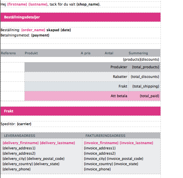

Hej,
Jag har jätteproblem med att när jag översatt orderbekräftslemailet till svenska så ser det jättekonstigt ut. Är det någon mer som har/har haft samma problem? Hur löste ni det? vore jättetacksam för hjälp. jag har nämligen tänkt öppna snart och jag behöver ett fungerande mail som ser helt ok ut.
Se bifogad fil för vad jag menar.
Tack på förhand!
Det är ett problem med översättningsverktyget och mejlen, den "rättar" nämligen html koden när man sparar vilket gör att {products}{discounts} hamnar utanför tabellen. Vad jag vet är det bara mailalerts mejlet och order_conf.html som påverkas av detta, så dessa mejl bör man ändra via FTPn istället.

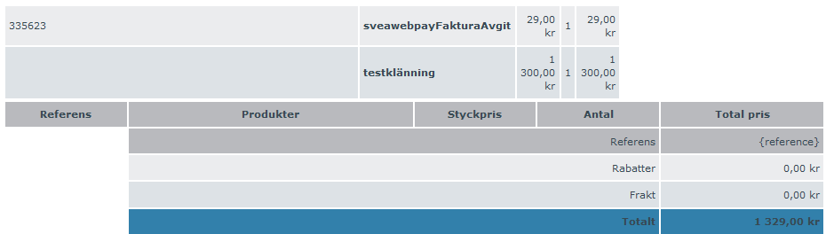

Jag använder 1.4.4.1 och har liknande problem.
Jag har kopierat order_conf.html koden och lagt i filen new_order.html men i det mail som skickas till mig visas ej raden/raderna med produktens namn, apris, antal och summa. Däremot visas summeringen av produkter, rabatt, frakt och summa.
Inte heller telefonnummer visas i mailet men finns i mallen.
Ha det gott!
Jonas
Om ni editerat dessa mail måste ni radera dem via ftp, och ladda upp orörda filer från installationsmappen via ftp.
Sedan måste ni via FTP gå in och editera mailen så att de ser ut som ni vill.
