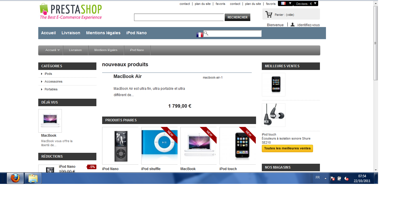

Stefane Posted October 22, 2011 Share Posted October 22, 2011 Bonjour, J'ai upgradé la nouvelle version en suivant la procédure et tout à l'air de bien fonctionner; sauf que j'ai voulu testé un nouveau theme prestashop_new puis repassé à mon ancien theme; à présent je me retrouve avec un dédoublement de theme (voir fichier joint) J'ai forcé Smarty et vidé le cache mais aucun résultat probant. J'ai dû changé de serveur et installé la nouvelle version et le constat est identique. Merci pour votre retour. Stefane Link to comment Share on other sites More sharing options...

jeckyl Posted October 22, 2011 Share Posted October 22, 2011 Bonjour, vous avez tout simplement chaque template avec un module de menu horizontal, donc il faut désinstaller celui qui ne correspond pas. Link to comment Share on other sites More sharing options...
pecheurdunet Posted October 24, 2011 Share Posted October 24, 2011 Bonjour, idem avec le modul (contact,favoris) deux versions il faut en desactiver une Link to comment Share on other sites More sharing options...
Stefane Posted October 26, 2011 Author Share Posted October 26, 2011 Bonjour, Je vous remercie pour ma réponse tardive, il est vrai que je n'ai pas pensé à regarder dans les modules. Merci encore Stefane Link to comment Share on other sites More sharing options...
